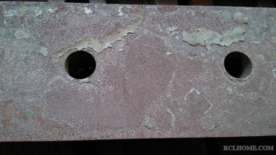

工件长度850mm。宽度125mm。高55mm。处理完老是硬度达标了。伸长率和收缩率不够。要是伸长率和收缩率达标了。那硬度又不够了。
用井式炉淬火。一次放8根工件
8吨左右浓度4%盐水冷却。

发表于 2014-2-17 13:37:40 | 显示全部楼层
你那个表面好像氧化皮好多啊,你打硬度的时候,要注意的磨削量啊

 楼主| 发表于 2014-2-17 14:05:55 | 显示全部楼层
那补充一下吧。是锻件。整块钢板上锯下来的料子。打硬度的时候都有磨掉表皮再打的。
硬度在250-380HB之间。伸长大于9%收缩率大于%20。
要是硬度在250左右那伸长就可以有12.5%   收缩率可以30%
硬度如果上了330左右那伸长就只有5%左右 收缩率11%左右了。
