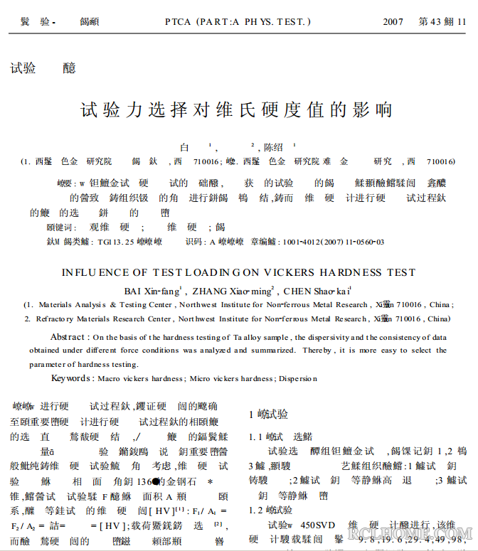

楼主提到的论文找到了 试验力选择对维氏硬度值的影响.pdf (213.1 KB, 下载次数: 22)

感谢若潮使此帖有个满意的答案。

        不知何故,你这个文件下载以后就乱了码
 楼主| 发表于 2014-3-7 18:00:19 | 显示全部楼层
        大家还是来看看这篇文章吧
