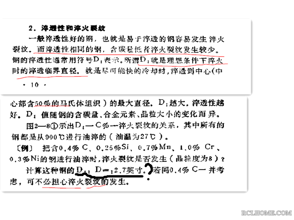

看看这个截图

我不太理解这个日本先生的理论:
1.没有看到前提条件,也就是说是个普遍规律。表示质疑。
2.感觉比较重视碳的淬裂作用。
3.通过把握碳当量来衡量裂纹产生的可能性的准确性,表示质疑。

日本专家说:淬透性越高的钢,易淬裂的可能性越大。

      如果45Cr和40Cr相比如何呢?
      从你的举例看,你是在钻牛角尖,找大和九重雄的论述茬。
      你说的日本专家就是大和九重雄,他说的没错啊。
     不仅如此,淬透性越高的钢,淬火越易变形,或者说变性倾向和变形量越大

        你应该这样举例比较:20钢与T13钢相比,那个淬透性更高,哪个更易淬裂?
        如果您想比较合金钢,您可以例举20CrMo与50CrMo相比,哪个含碳量高?哪个淬透性高,哪个容易淬裂?

淬透性相同的钢,但含碳量不同的钢其淬裂的危险性亦不同。请讲解一二。

       是您把水搅混了:您要比较含碳量对淬裂危险性,就要设定前提条件,碳素钢与碳素钢相比,合金钢也应该以同宗同族的合金钢(合金化结构完全相同)比含碳量。否则就没有可比性。

       碳也是强烈提高淬透性元素,比如讲:碳素钢的含碳量,从10#钢到85#钢,T7钢到T13钢,含碳量均依次提高,其淬透性也依次提高,其淬裂的危险性同样依次提高

       即便是合金钢的淬透性对开裂敏感性的影响,也应该以同宗同族的钢种相比。
