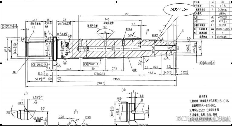

发表于 2014-3-8 11:12:42 | 显示全部楼层 |阅读模式
         如题(请看附图)

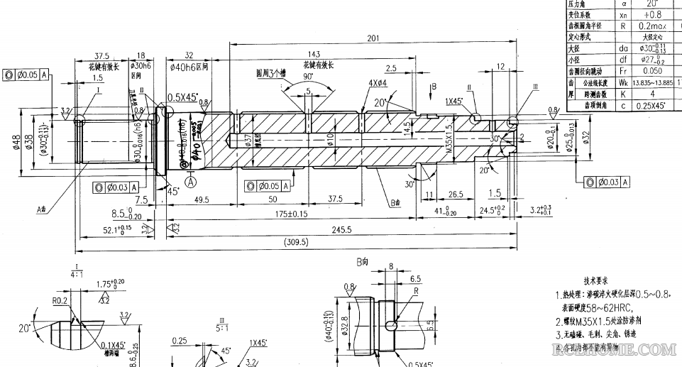

这是变速箱齿轮轴,不知道要求跳动多少?本人觉得最好的办法是校直,但油孔太多了,注意校断。M35×1.5在哪里,没看到哈。

 楼主| 发表于 2014-3-10 08:53:46 | 显示全部楼层
microsoft 发表于 2014-3-8 19:51
这是变速箱齿轮轴,不知道要求跳动多少?本人觉得最好的办法是校直,但油孔太多了,注意校断。M35×1.5在哪 ...
         这应该是拖拉机变速箱里的一个齿轮轴,其M35×1.5见附件标注

发表于 2014-3-10 16:22:47 | 显示全部楼层
垂直吊挂,我最近做了两根直径和图纸差不多、一米多长的齿轴,铅丝捆扎垂直吊挂,出炉后没矫直就转下一道工序了。

垂直吊挂,我最近做了两根直径和图纸差不多、一米多长的齿轴,铅丝捆扎垂直吊挂,出炉后没矫直就转下一道工 ...

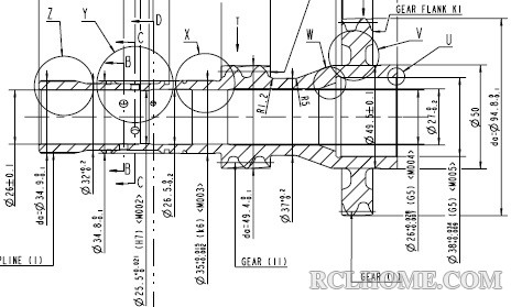

龚工,这个轴用您方法能否达到跳动0.05以下?
另外,下图长172的轴,如您这种方法有没有达到0.03的可能?轴上有七个油孔
另外,下图长172的轴,如您这种方法有没有达到0.03的可能? ...
跳动0.05以下、那不太可能达到。
换用低淬透性的材料应该可以减小零件的跳动量。

换用低淬透性的材料应该可以减小零件的跳动量。 ...
谢谢龚工,对于小端的椭圆有什么看法呢?能否达到小于0.03mm,如果材料是20CrMoH
发表于 2014-3-11 22:11:26 | 显示全部楼层
microsoft 发表于 2014-3-11 18:11
谢谢龚工,对于小端的椭圆有什么看法呢?能否达到小于0.03mm,如果材料是20CrMoH ...
这个我没有把握说能否控制到小于0.03mm,这个零件装炉时小头朝上会好点。
