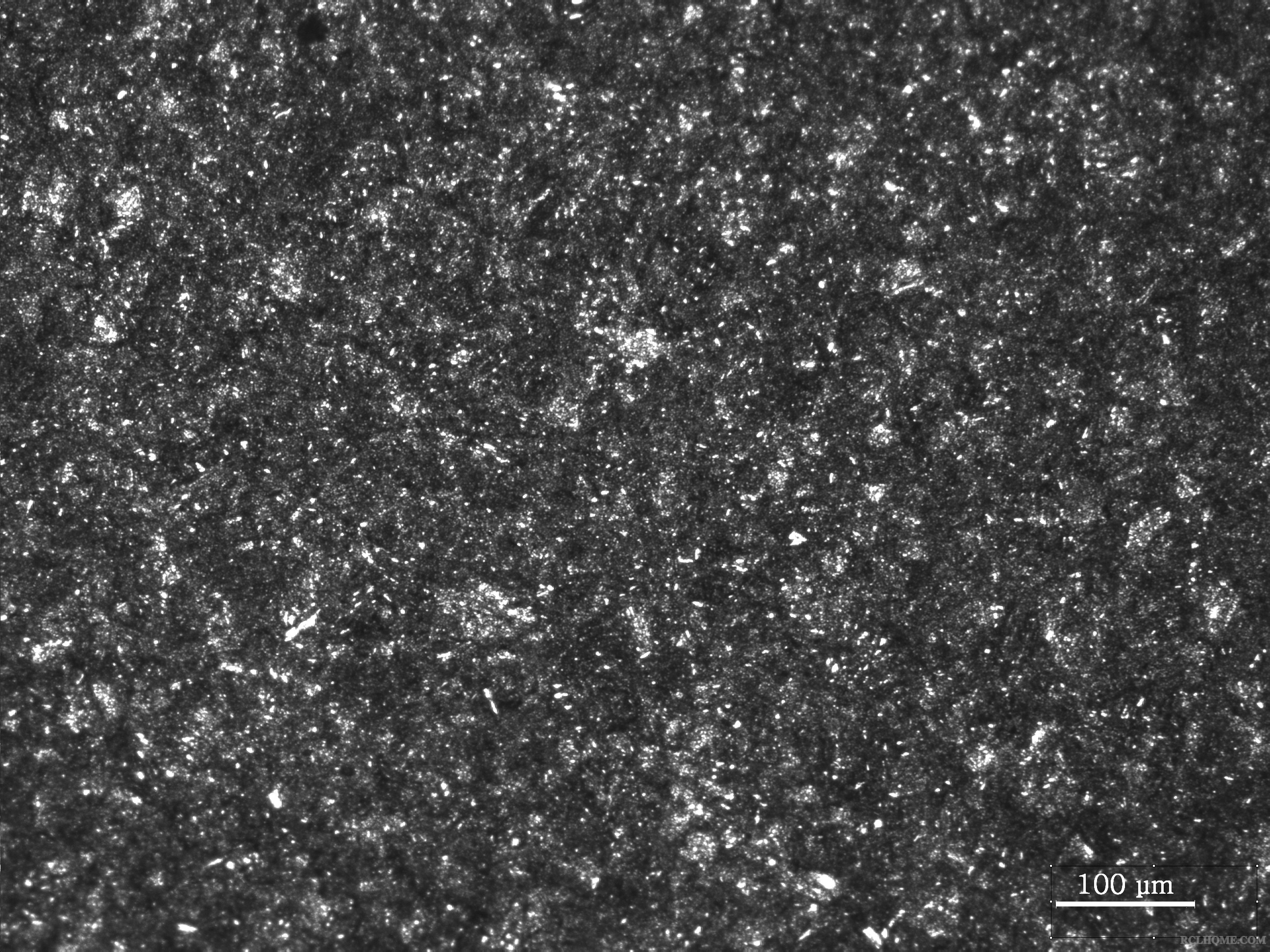

这是一个马氏体不锈钢淬火组织,本来是用来做晶粒度和自由铁素体的,结果丢进去腐蚀时忘了时间,两个小时后吃完午饭捞起来一看,竟然还能看大家觉得这个铁素体大概占多少

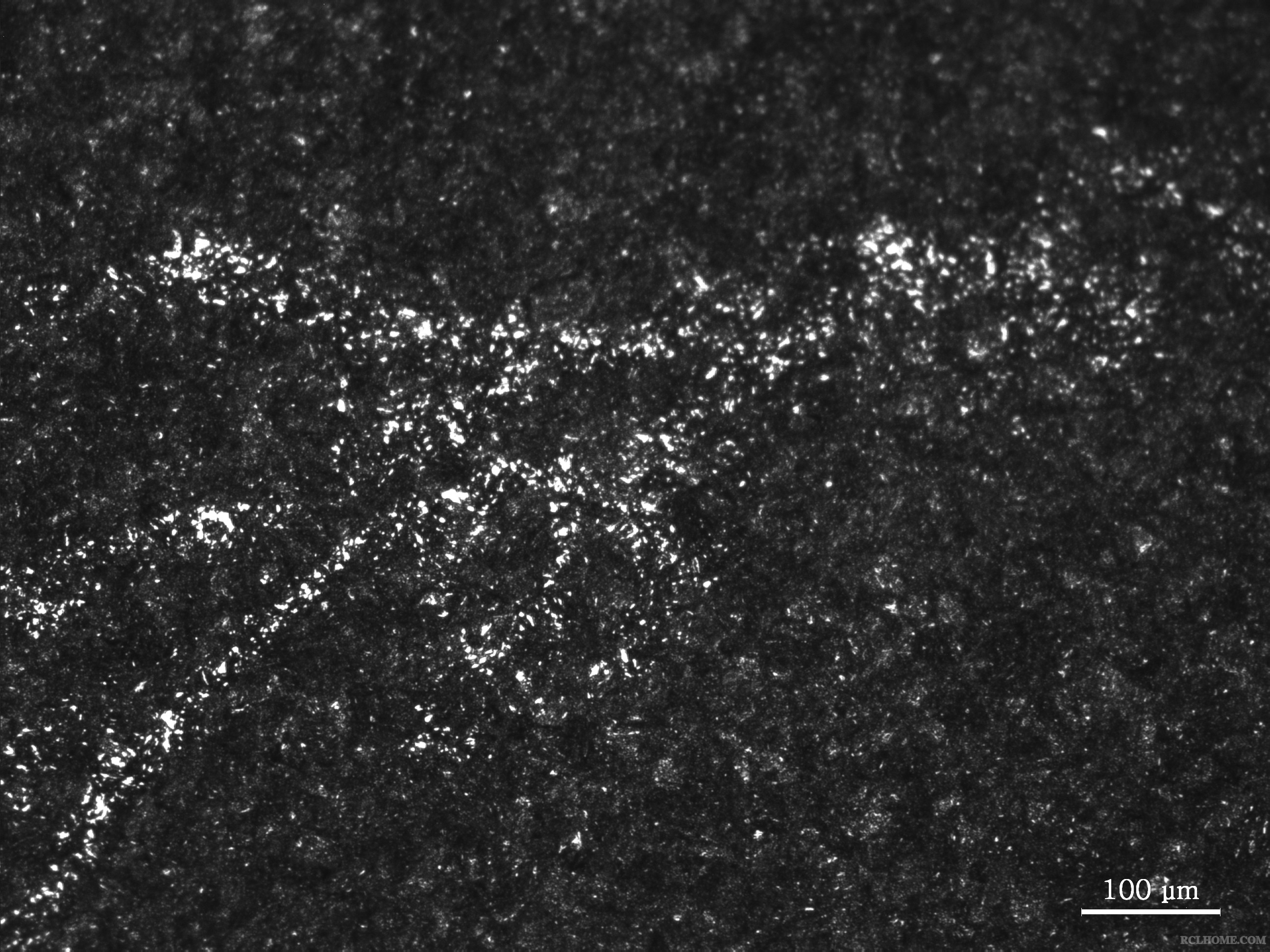

 楼主| 发表于 2014-3-12 19:51:36 | 显示全部楼层
大家再来比较一下这两行白的

发表于 2014-3-13 09:27:37 | 显示全部楼层
你确定抛光度没问题?

发表于 2014-3-14 09:31:24 | 显示全部楼层
金相抛光的情况,表面是否存在磨痕没有抛掉?
发表于 2014-3-14 09:56:09 | 显示全部楼层
252感觉是铁素体;
其余2张不认为是铁素体。

 楼主| 发表于 2014-3-14 19:50:11 | 显示全部楼层
呵呵,这个应该看不出来
