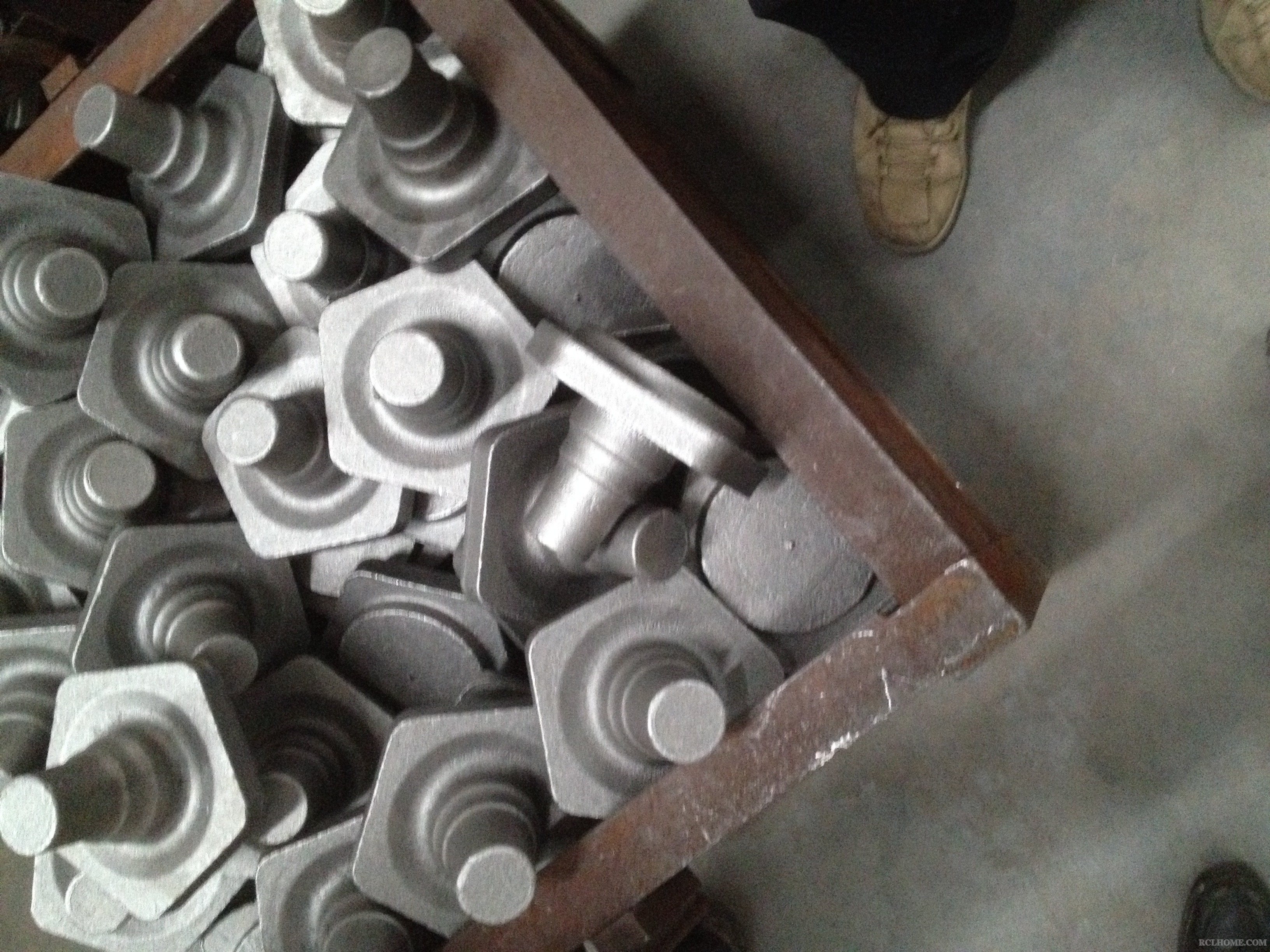

最近做一个轮轴调质,材料42CrMo,力学性能怎么都调不合格,要求强度大于900,延伸率大于12%;断面收缩率大于45%,产品截面直径75mm, 现在工艺875保温3.5小时淬火,油淬,油温40℃;575℃回火4小时出炉水冷,现在强度能达到930以上了断面收缩率50%,延伸率才8%左右, 请教各位师傅,这是哪点出问题了呀,谢谢指导, 明天把产品的图片发出来

发现最主要的问题不在我们最终的调质处理,而是锻造流线太差, 力学试棒刚好把锻造流线全部切断,导致产品的断面收缩率和延伸率太差

7、锻造产品,力学试棒刚好把锻造流线全部切断,导致产品的断面收缩率和延伸率太差,这正好说明试样的取样方向存在问题,不是纵向试样而是横向试样,产品所要求的指标需要相应降低,也就是说在产品最差的部位取样,则要求好的部位的高指标,这是很难达到的。
