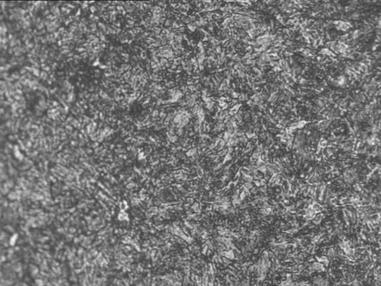

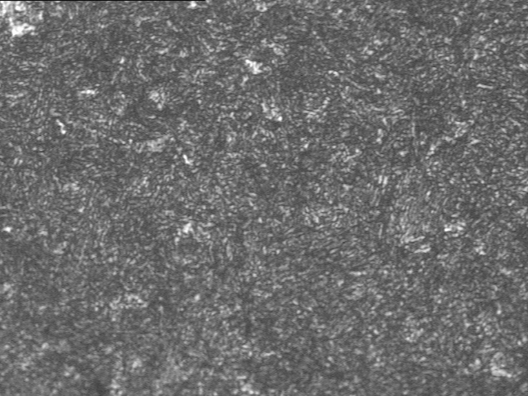

456.jpg 123.jpg 求助,我这是20MnTiB,的材料,第二张达不到力学要求,请问两张的金相分别是什么,为什么第二张力学性能达不到。看金相的走了,只有我这搞力学的看看,。淬火870度,回火430度。。10.9级高强度螺栓上面用的、

怎么没有标尺,是同一倍数吗?如果是,感觉第二张图是不是温度跑高了啊?
你的性能不达标是高了,还是低了?

同一倍数下面低了要求367kn实际下面只有350左右,上面合格

猜测应该是下面温度跑高或时间偏长的缘故下面一张碳化物颗粒明显大于第一张,碳化物分布也不如第一张均匀
