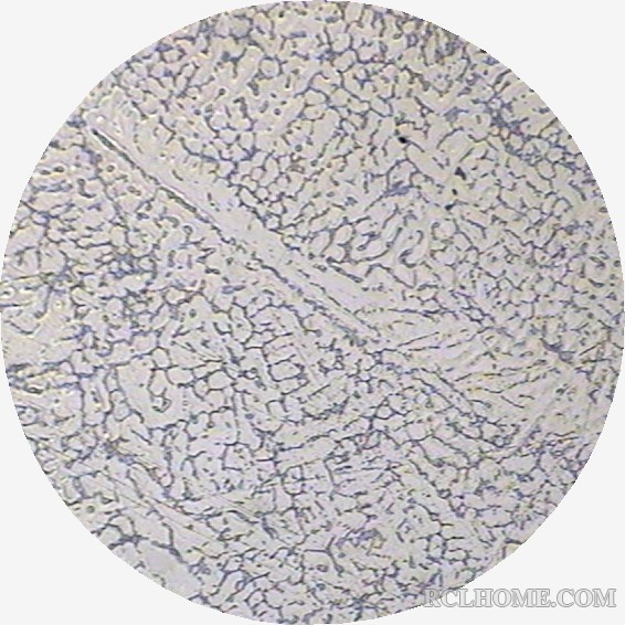

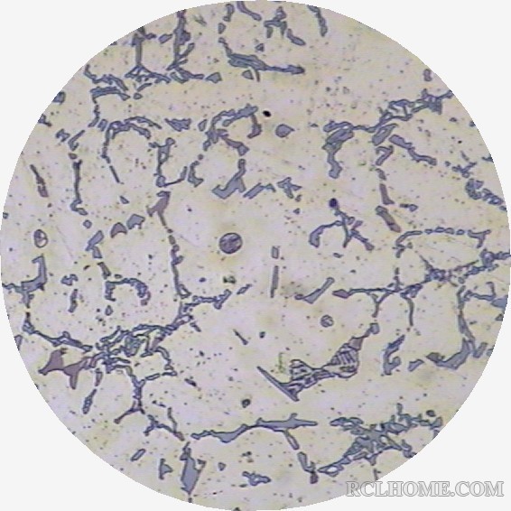

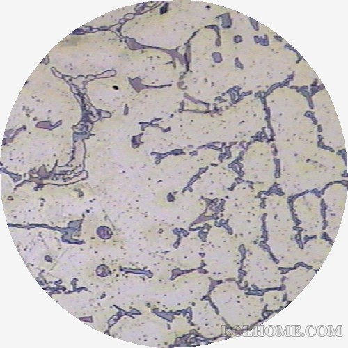

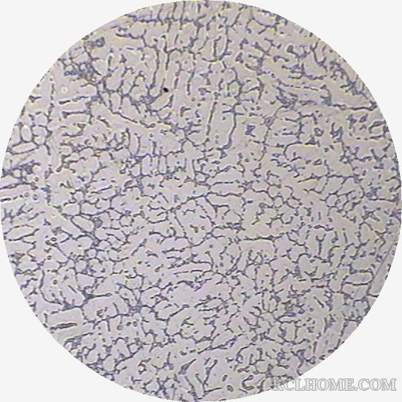

AC2B材料,T6处理,请问这个组织有没有问题?
100X
100X
100X组织1
100X
100X
100X组织2
400X
400X
400X组织1
400X
400X
400X组织2

发表于 2014-4-20 13:06:33 | 显示全部楼层
压铸铝T6处理,怎么感觉有过烧

 楼主| 发表于 2014-4-28 15:55:39 | 显示全部楼层
供应商说是重力铸造,变质处理,没有做T6处理
