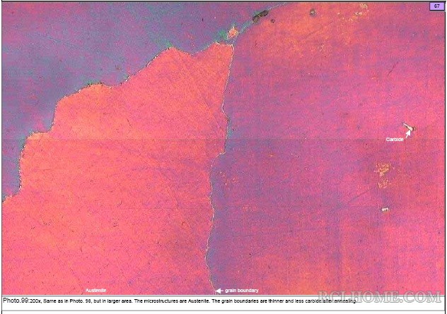

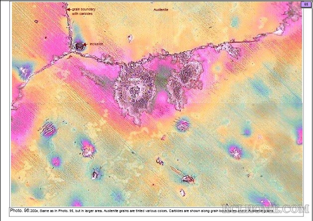

发表于 2014-5-13 19:39:42 | 显示全部楼层
处理前
处理后
孤鸿踏雪 + 20 立此存照

          这是高锰钢水韧处理后的金相吗?可否在金相图片上做些标识?

图上有英文标示,第一是处理前,晶界上有很多碳化物;后一张是处理后,晶姐上基本没有碳化物了
孤鸿踏雪 + 10 感谢答疑

处理之前我没看过  处理之后是单一的奥氏体加少量的铁素体

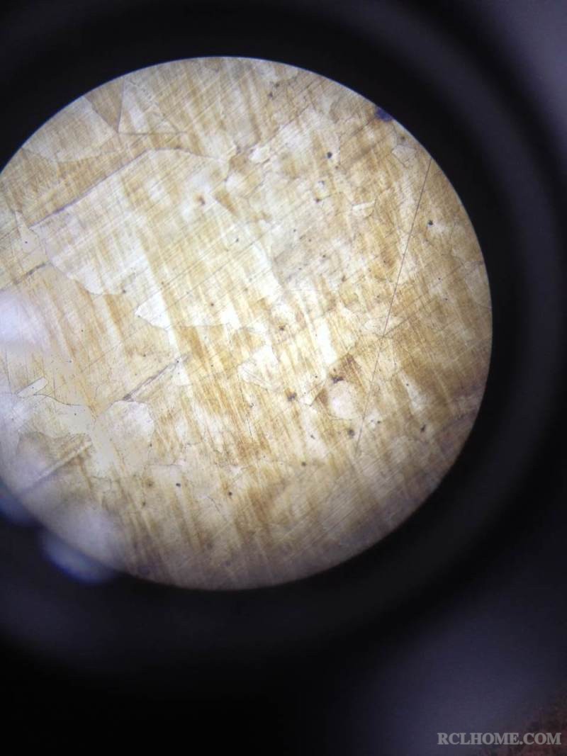

 楼主| 发表于 2014-8-7 13:08:02 | 显示全部楼层
这个金相图没做好
热处理之后
热处理之后
热处理之后的金相图 拍的不好
热处理之后的金相图 拍的不好
