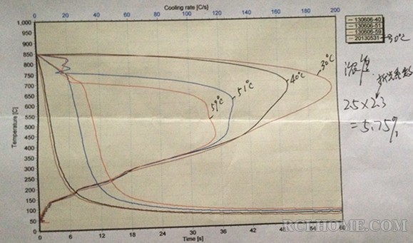

发表于 2014-7-1 08:14:34 | 显示全部楼层
我先传一张同一浓度的PAG液不同温度下的曲线。高工对该液应该很了解。
