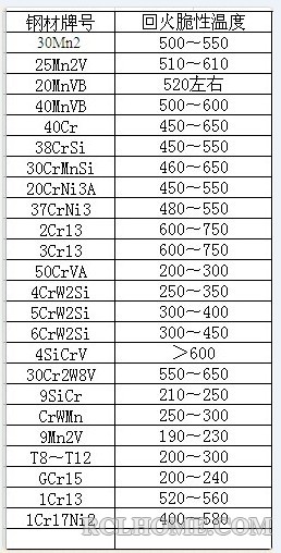

发表于 2014-7-2 10:32:24 | 显示全部楼层 |阅读模式
部分材料回火脆性温度
所以因为 + 10

 楼主| 发表于 2014-7-2 18:40:24 | 显示全部楼层
1.第一类回火脆性
几乎所有淬火后形成马氏体的钢,在300℃左右回火时都会出现第一类回火脆性。一般认为是由于亚稳定碳化物转变为渗碳体时沿马氏体晶界析出,形成脆性薄壳,从而破坏了马氏体之间的连接、降低了韧性。目前尚无有效的方法来完全消除第一类回火脆性,只有避开这个回火温度范围。某些钢材在特定温度区间(例如250~400℃)缓慢冷却至常温后出现脆性上升的现象。由于这一温度区间属热处理淬火后的回火温度区间,故称回火脆。有些钢材一旦发生回火脆后就无法用热处理方法消除,此称为第一类回火脆或不可逆回火脆。
2.第二类回火脆性
在500~650℃温度范围回火或经更高温度回火后缓慢冷却通过该温度区间所产生的脆性。由此可见,这类回火脆性与冷却速度有关,若回火时采用快速冷却则不出现回火脆性。如果工件已产生回火脆性,可重新加热到550℃以上,然后快速冷却即可消除脆性。反之,若又重新加热到550℃以上,随后缓慢冷却,则又会产生脆性。一般认为是由于某些杂质元素(如磷、锡、锑等)沿奥氏体晶界偏聚,削弱了晶界上原子间的结合力,使钢变脆,或者是由于某些化合物(如铬、锰的碳化物、氮化物等)沿晶界析出,降低了晶界的强度所致。为了防止第二类回火脆性的产生,可采用回火后快冷(水或油中冷却)或在钢中加入适量的钼、钨等元素来消除或延缓杂质元素在晶界的偏聚。
回火处理要避开几个会产生回火脆性的温度范围,这些脆化温度范围视钢材种类而有所不同,包括:(1)270℃至350℃脆化(又称低温回火脆性或A脆性),大多数的碳钢及低合金钢,都在此温度范围内发生脆化现象;(2)400℃至550℃脆化,通常构造用合金钢在此温度范围内会产生脆化现象;(3)475℃脆化(特别指Cr含量超过13%的肥粒体系不锈钢);(4)500℃至570℃脆化,针对工具钢或高速钢在此温度范围加热,会析出分布均匀的碳化物,产生二次硬化效果,但也易导致脆性。
吉祥如意 + 10
发表于 2014-7-2 20:42:26 | 显示全部楼层
Friday 发表于 2014-7-2 18:40
1.第一类回火脆性
几乎所有淬火后形成马氏体的钢,在300℃左右回火时都会出现第一类回火脆性。一般认为是 ...
上面的数据包括两类回火脆性?
