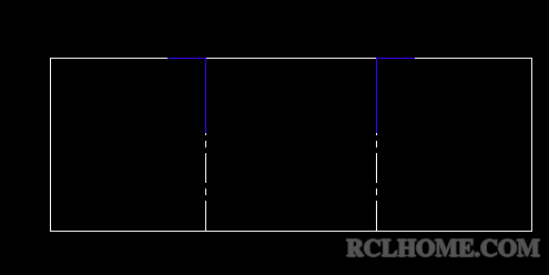

材料为42CrMO,外径182,内径62,高50,调制后发现裂纹,分布如示意图蓝色线段--走向笔直,沿径向和轴向分布,径向16,轴向28,对称面有走向和长度类似裂纹!基本可肯定是淬火裂纹,请问:裂纹源是在内孔尖角处吗?如何改善?
发表于 2014-7-13 10:03:04 | 显示全部楼层
使用什么冷却介质?

发表于 2014-7-13 15:36:45 | 显示全部楼层
DDUP 发表于 2014-7-13 10:44
8%PAG ,类似零件但不同规格的有很多,之前有一个型号也是这种情况,但解决问题的工程师走了,具体细节我 ...
说一下热处理工艺,同一炉开裂的比例是多少?

发表于 2015-10-17 22:59:24 | 显示全部楼层
高工好,这样的裂纹我公司也发生了,实际是裂纹出现在内孔角上,42CrMo材料,一直用三硝液淬火,冷到180°C出水,有时20件中或有一两件裂纹。这次有5件裂纹。搞不懂为啥会在内孔上裂?工件的尺寸大约是φ300*60间有中间钻个直径20 的孔,有时是100的孔。请您帮忙分析,谢谢了!
