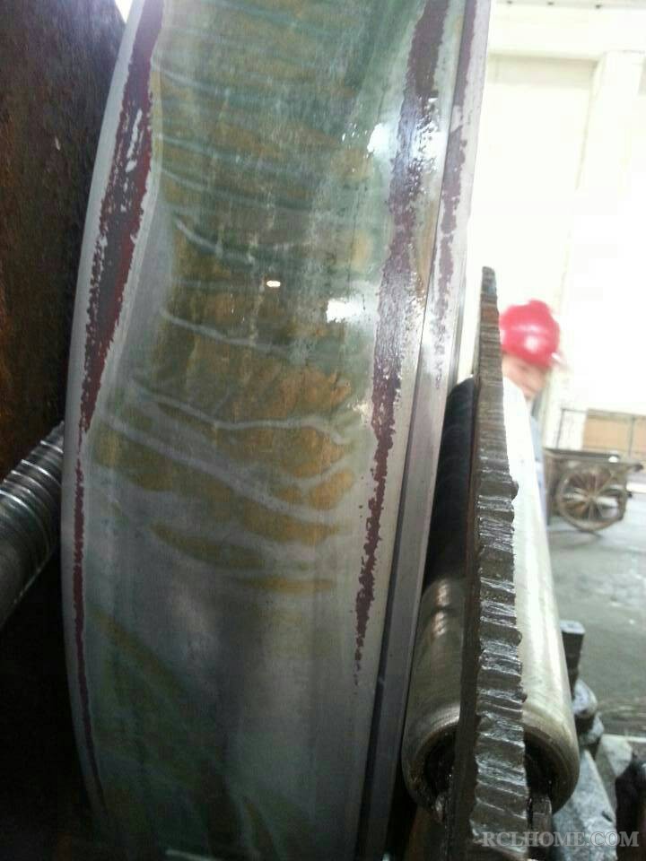

各位老师好现热轧带钢卷 材质50# 厚度2.0 宽度160mm
冷轧前酸洗  酸洗后表面有严重黄色氧化层依附  头尾部酸洗正常 中部洗出后有间断黄色氧化层 (如图)
请问:1 这种黄色氧化层是否影响冷轧工序及产品质量
          2 产生此类现象的原因可能有哪些
          3 如何解决这类问题 目前是按2次酸洗冲刷来解决
      3Q

水喷,目前可以做到100MPa水压了。
发表于 2014-7-26 09:13:02 | 显示全部楼层
需要增加机械除锈处理。

楼上2位都是事后处理手段 请问调酸洗工艺可以解决吗?
