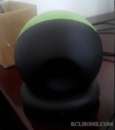

发表于 2014-7-27 07:54:58 | 显示全部楼层 |阅读模式
类似形状钢球
直       径        220mm
材       质        Cr12
技术要求        60-64HRC
数       量        60件
热处理使用设备不限
求热处理执行工艺——?
