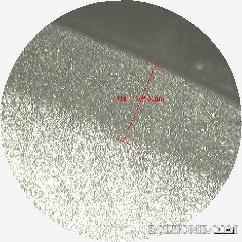

各位同行,跟大家分享一下氮化的图片

         这就是传说中的无白层氮化?大郎可否介绍一下它的工艺?

 楼主| 发表于 2014-8-16 11:02:25 | 显示全部楼层
无心插柳之作。520度30小时,540度15小时,采用脉冲氮化6Min换气

 楼主| 发表于 2014-8-16 11:09:28 | 显示全部楼层
孤鸿踏雪 发表于 2014-8-16 11:08
100倍的图片

发表于 2014-8-16 16:51:28 | 显示全部楼层
一天一夜居然没有白亮层,无语了

 楼主| 发表于 2014-8-16 17:44:52 | 显示全部楼层
weibo 发表于 2014-8-16 16:51
一天一夜居然没有白亮层,无语了
所以说是无心插柳,有时间得再做一次,看看工艺重现性

发表于 2014-8-16 18:46:18 | 显示全部楼层
‘欲穷千里目,更上一层楼’ —— 脉冲氮化的优点之一,甩掉了昂贵的氮势控制系统,照样可以实现无白亮层氮化。特此祝贺!{:soso_e163:}{:soso_e182:}

发表于 2014-8-17 11:34:11 | 显示全部楼层
郎弟表面硬度多少?

 楼主| 发表于 2014-8-17 15:46:20 | 显示全部楼层
HV730
发表于 2014-8-17 16:36:04 | 显示全部楼层
        这个材料,这个氮化硬度太低

 楼主| 发表于 2014-8-17 16:39:21 | 显示全部楼层
孤鸿踏雪 发表于 2014-8-17 16:36
这个材料,这个氮化硬度太低
NO!就是这样的!

 楼主| 发表于 2014-8-17 16:40:37 | 显示全部楼层
铁总(铁匠)在吗?分享一下硬度值应该在哪个范围
发表于 2014-8-17 16:43:37 | 显示全部楼层
       我做的38CrMoAlA气氮:
      【工艺参数】:520°C×8h+560°C×11h+530°C×8h
      【渗层深度】:0.40mm
      【实测硬度】:1048~1204HV0.5,1107~1151HV5。

发表于 2014-8-17 16:44:26 | 显示全部楼层
一天一夜居然没有白亮层,无语了
         有无白亮层与时间有一定关系,但不是必然关系。

 楼主| 发表于 2014-8-17 16:44:30 | 显示全部楼层
孤鸿踏雪 发表于 2014-8-17 16:43
我做的38CrMoAlA气氮:
有白亮层吗?
发表于 2014-8-17 16:46:59 | 显示全部楼层
        BBS某会员所做的38CrMoAlA气氮:
       【工艺方法】:气体渗氮
       【工艺参数】:520℃×20h(强渗)+520℃×50h
       【渗层深度】:0.38~0.42mm
       【实测硬度】:950~1020HV
发表于 2014-8-17 16:47:43 | 显示全部楼层
         因为您做的是无白层氮化,表面硬度低是很正常的

 楼主| 发表于 2014-8-17 16:48:15 | 显示全部楼层
       【工艺方法】:气体渗氮
这是基于表面有白亮层的硬度

发表于 2014-8-17 16:55:37 | 显示全部楼层
        这个肯定有
发表于 2014-8-17 16:56:14 | 显示全部楼层
汤大郎 发表于 2014-8-17 16:48
这是基于表面有白亮层的硬度
              Yes{:soso_e144:}
