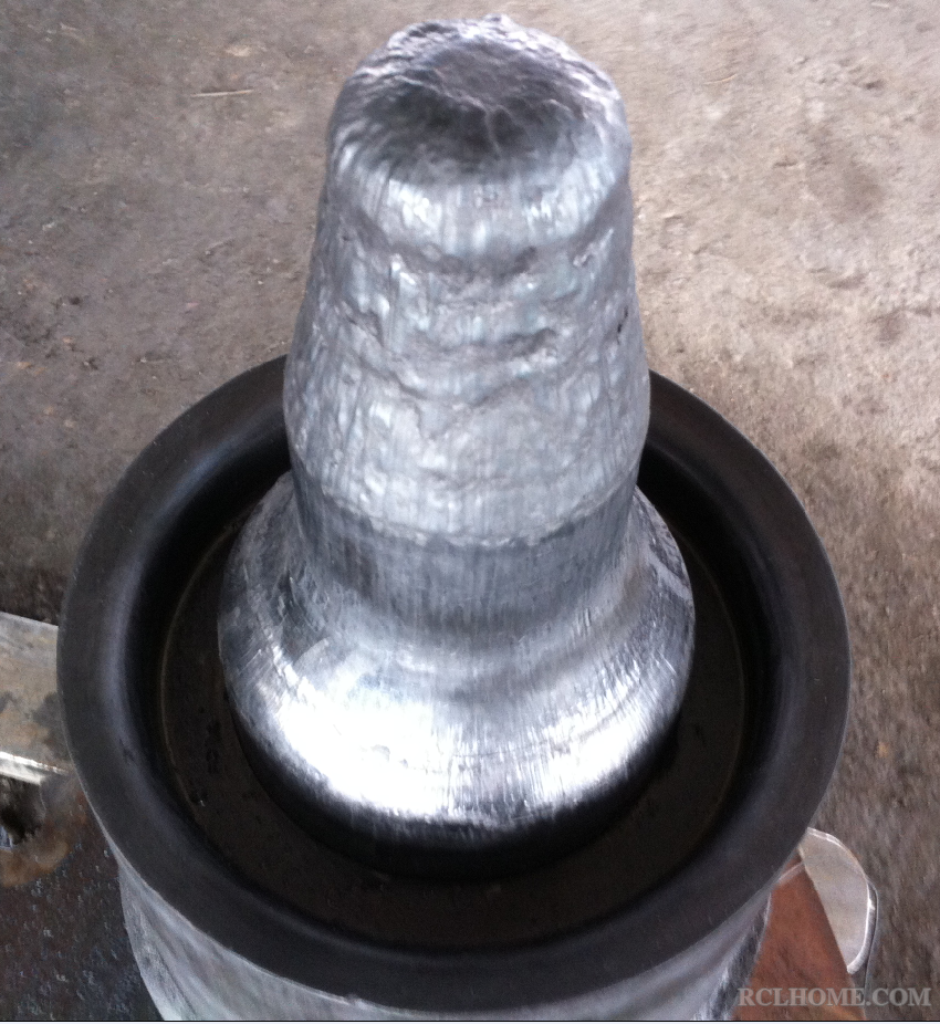

请欣赏一下这个报废冲头

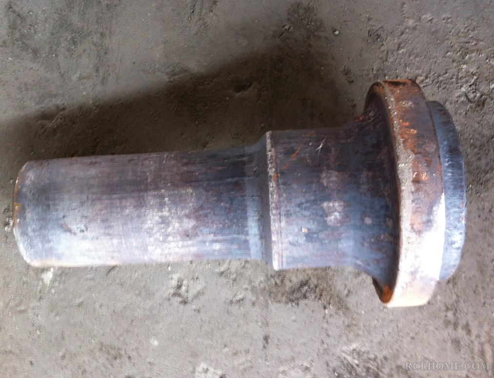

发表于 2014-9-30 10:47:28 | 显示全部楼层 |阅读模式
        件附件截图
发表于 2014-9-30 11:59:31 | 显示全部楼层
应该是报废冲头。
怎么用成这样?
 楼主| 发表于 2014-9-30 12:34:34 | 显示全部楼层
所以因为 发表于 2014-9-30 11:59
应该是报废冲头。
怎么用成这样?
       用得很久了,大约加工产品4000模次

发表于 2014-9-30 12:59:57 | 显示全部楼层
有几分神似,似曾相识!好像在哪见过这物件!{:soso_e102:}

发表于 2014-9-30 15:34:18 | 显示全部楼层
冲头什么材料,硬度几何?
签到天数: 929 天
1645
7383
7383
发表于 2014-9-30 16:17:04 | 显示全部楼层
工作时模具温度太高了!
 楼主| 发表于 2014-9-30 17:17:35 | 显示全部楼层
秦楼明月 发表于 2014-9-30 15:34
冲头什么材料,硬度几何?
冲头材料为H13,硬度46~49HRC
 楼主| 发表于 2014-9-30 17:19:40 | 显示全部楼层
sdytllll 发表于 2014-9-30 16:17
工作时模具温度太高了!
       不是太高,而是必须那么高(锻造温度岂能低)。

发表于 2014-9-30 18:12:18 | 显示全部楼层
是冷模还是热模?
发表于 2014-9-30 19:30:15 | 显示全部楼层
它们使用的是什么润滑剂呢?是油压机还是快速的镦锻机?

发表于 2014-9-30 21:00:24 | 显示全部楼层
H13是热作模具钢,可零件是何材料,其起锻温度和终锻温度又是多少度?

发表于 2014-10-1 08:43:19 | 显示全部楼层
好像在哪里见过,是不是冲头硬度有点低了。

发表于 2014-10-1 12:33:10 | 显示全部楼层
基体抗压强度不足,表面高温耐磨性(或者叫红硬性)不足。

发表于 2014-10-1 14:45:11 | 显示全部楼层
H13可能是不是重熔了?

发表于 2014-10-1 17:38:22 | 显示全部楼层
个人意见,为凭不足。 ...
是否可以说没有发挥这个材料的特性?
 楼主| 发表于 2014-10-2 15:17:20 | 显示全部楼层
Friday 发表于 2014-9-30 18:12
是冷模还是热模?
是热冲,又称红冲或热挤压
 楼主| 发表于 2014-10-2 15:20:37 | 显示全部楼层
润滑剂是石墨乳,设备是油压机组
 楼主| 发表于 2014-10-2 15:21:18 | 显示全部楼层
           产品材料是40MnB,始锻温度大约在1150°C,终端温度约900°C
 楼主| 发表于 2014-10-2 15:27:27 | 显示全部楼层
你认为这个模具采用什么材料合适?硬度在应该控制什么范围?

发表于 2014-10-2 18:49:53 | 显示全部楼层
一般H13淬火后硬度使用硬度在HRC45-50;但似乎用于挤压铝型材较为广泛,若用于钢材挤压可能使用温度过高导致模具变形。个人意见

发表于 2014-10-3 20:53:45 | 显示全部楼层
以前以后 发表于 2014-10-1 17:38
是否可以说没有发挥这个材料的特性?
个人认为这个材料本身高温强度可能就不足,特别是这么高的锻压温度。大概在650℃还勉强。

发表于 2014-10-5 07:41:02 | 显示全部楼层
用8Cr3做冲头是不错的。你没有尝试用用?
 楼主| 发表于 2014-10-5 09:09:30 | 显示全部楼层
个人意见,不足 ...
        贤弟以为用哪种材料比较合适?
 楼主| 发表于 2014-10-5 09:10:28 | 显示全部楼层
        8Cr3的了吧、那个热疲劳性能如何?在使用过程中可否频繁用水冷却?
发表于 2014-10-5 10:38:29 | 显示全部楼层
试试3Cr2W8V材料。
 楼主| 发表于 2014-10-6 11:44:01 | 显示全部楼层
前些时候已委托烟台一位朋友给制作几个试试,但现在还未收到

发表于 2014-10-7 11:46:16 | 显示全部楼层
从照片上看,模具的失效形式不是开裂,我个人认为可以把硬度提高一点,再做个氮化试试.

发表于 2014-10-8 13:37:23 | 显示全部楼层
不是你理解的意思,是指模具连续工作时,模具自身温度没有控制住。模具温度升高造成成硬度下降,磨损加剧。
 楼主| 发表于 2014-10-8 15:21:09 | 显示全部楼层
sdytllll 发表于 2014-10-8 13:37
不是你理解的意思,是指模具连续工作时,模具自身温度没有控制住。模具温度升高造成成硬度下降,磨损加剧 ...
这个重头每次插入坯料内部,脱出后已经达到700°C左右,是要立即冷却的

发表于 2014-10-10 10:32:33 | 显示全部楼层
我知道,所以控制模具温度才是你提高模具寿命的关键!

发表于 2014-10-14 11:23:40 | 显示全部楼层
建议使用3Cr2W8V料渗碳,或使用6542
 楼主| 发表于 2014-10-15 09:29:13 | 显示全部楼层
你说的这两种材料可否在红热状态进行激冷处理?

发表于 2014-10-15 11:24:41 | 显示全部楼层
呵呵,可以试试的
发表于 2014-10-15 13:01:53 | 显示全部楼层

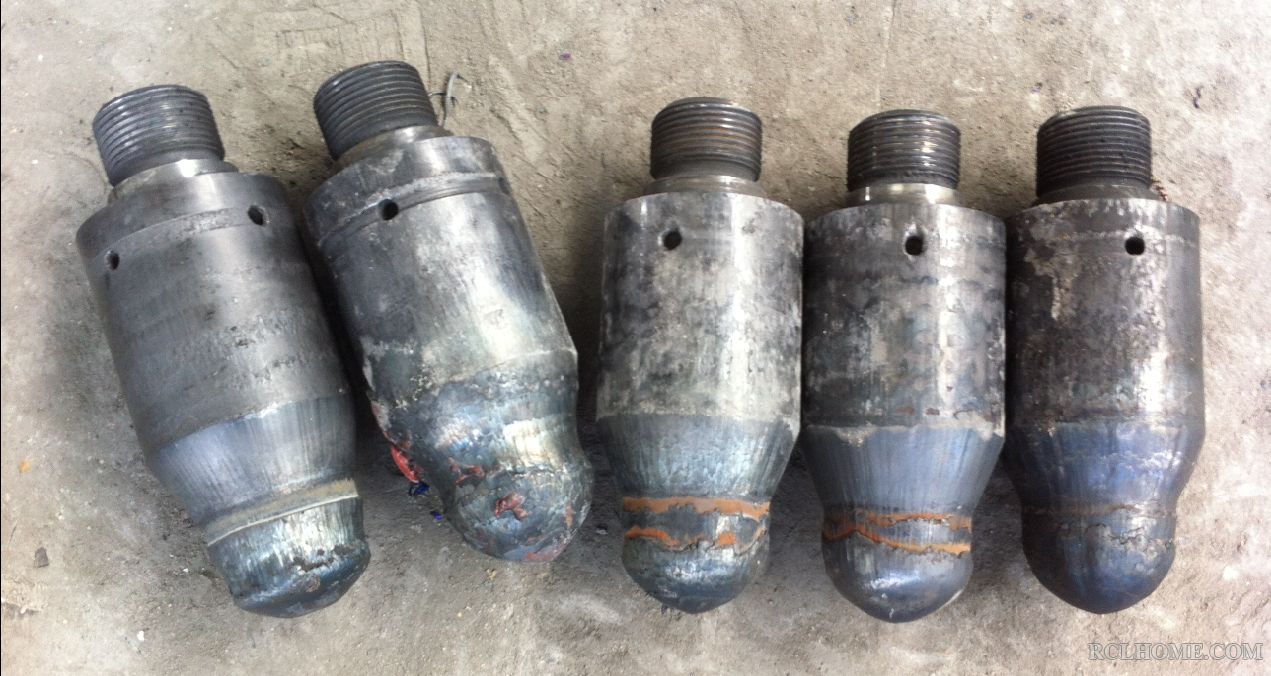

抗极冷极热能力最强的还是H13,表面的工作条件最苛刻,看样子不是热疲劳的问题,高温在这里的作用较大,可以考虑更换热障涂层或是合理选择冷却方式,这么磕碜的表面像是有溶蚀,不清楚具体的使用情况,不好明确判断。
 楼主| 发表于 2014-10-16 10:44:31 | 显示全部楼层
shaod 发表于 2014-10-15 13:01
抗极冷极热能力最强的还是H13,表面的工作条件最苛刻,看样子不是热疲劳的问题,高温在这里的作用较大,可 ...
再欣赏几幅
发表于 2014-10-16 23:17:33 | 显示全部楼层
这造型很邪恶!
下模严重的热疲劳,水冷的结果;上面那个塌头。
 楼主| 发表于 2014-10-17 09:49:53 | 显示全部楼层
shaod 发表于 2014-10-16 23:17
这造型很邪恶!
        烧总可否开个处方?
发表于 2014-10-17 19:47:18 | 显示全部楼层
孤鸿踏雪 发表于 2014-10-17 09:49
烧总可否开个处方?
目前的工作状态麻烦再叙述一下吧,越详细越好,工作状态时的照片、视频更好——望闻问切啊
 楼主| 发表于 2014-10-17 20:39:24 | 显示全部楼层
shaod 发表于 2014-10-17 19:47
目前的工作状态麻烦再叙述一下吧,越详细越好,工作状态时的照片、视频更好——望闻问切啊 ...
          汽车轮毂轴管三工位(机组)热冲压模具,明天可以给你传一些图片
