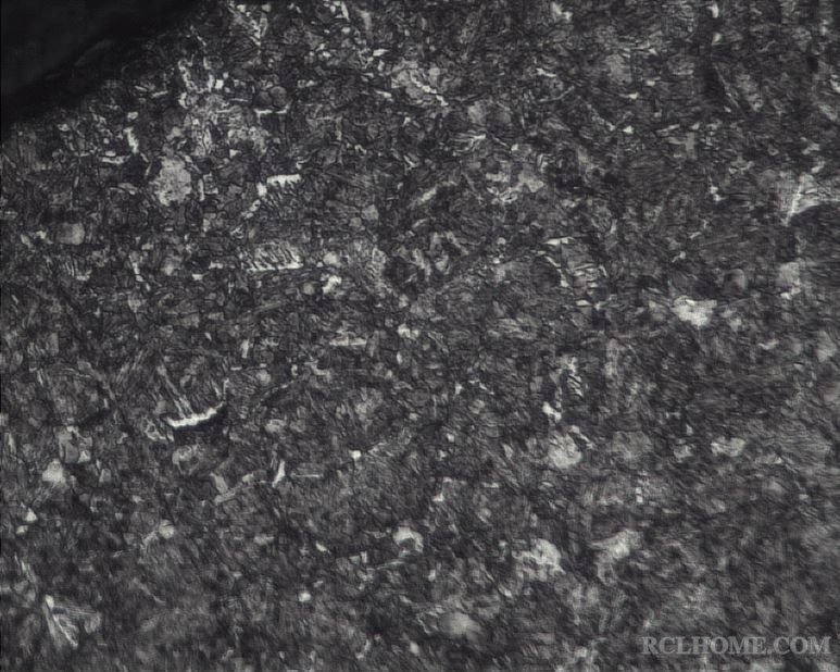

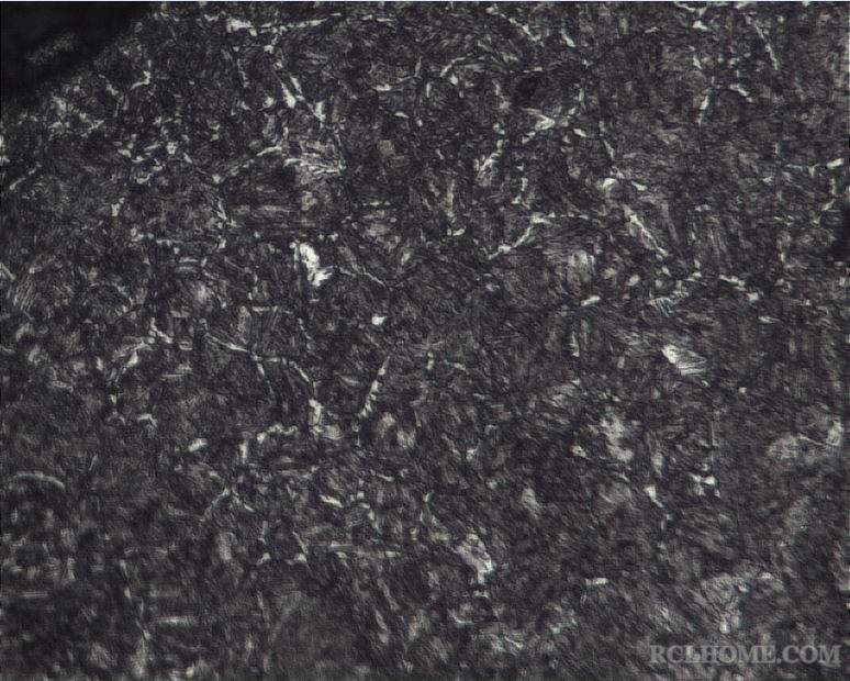

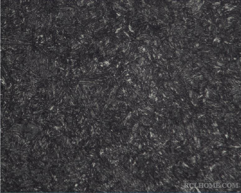

材质:35K   工艺:淬火860X50分钟   回火  430X90分钟   碳势0.35  油温70度
牙纹边缘 1.JPG 牙纹
牙纹边缘.JPG 牙纹
牙纹中间.JPG 芯部

这种铁素体是呈细网状的形态分布,而且里面没有出现铁素体,表明加热是充分的,属于冷却时,表面预冷形成的铁素体。

指的是淬火到油槽接触时形成的。

那就和油温冷却有关???、

不清楚,以前遇到过,我怀疑是和网带炉淬火有关系,一个个掉下去的,工件降温比较快。要是用多用炉试试整框下油,可能没有这个问题。但是没有条件验证。

淬火时,工件转移速度是不是比起以前慢了

工件多大。加热保温时间长了

网带炉,淬火后直接下落入油槽,我想应该不会延迟淬火吧

就这个问题看,是热处理淬火之前的材料状态问题。
