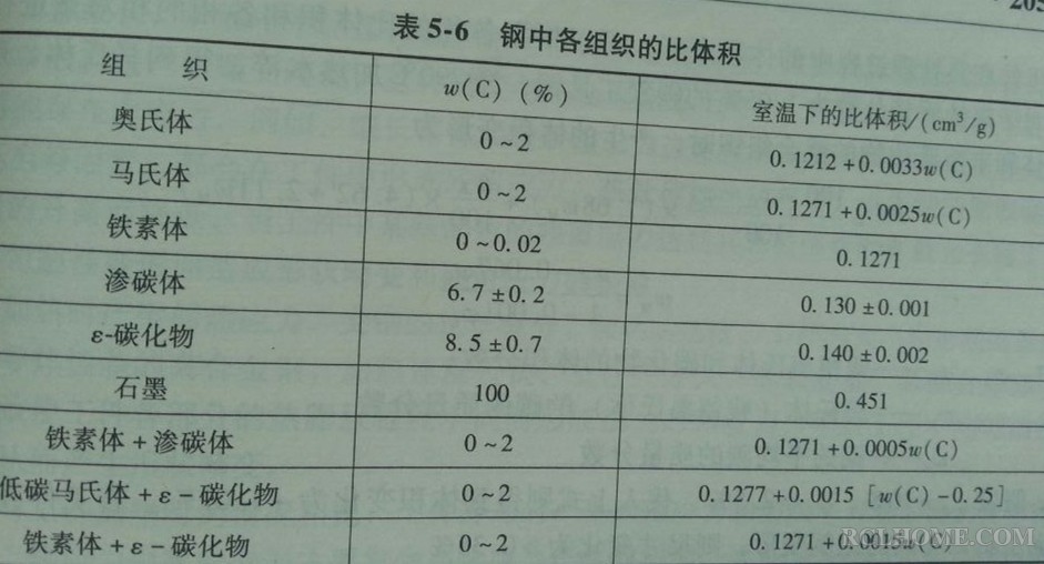

 楼主| 发表于 2014-11-7 07:37:32 | 显示全部楼层
是不是这个内容?

发表于 2014-11-7 08:19:51 | 显示全部楼层
从表中可以看出,组织转变后体积变化多少,主要取决于马氏体 奥氏体 铁素体的比例。
这是基本的分析方法,当然会遇到一些解释不通的时候,这个就要从产品结构特殊性考虑,也就是应力影响的因素。
