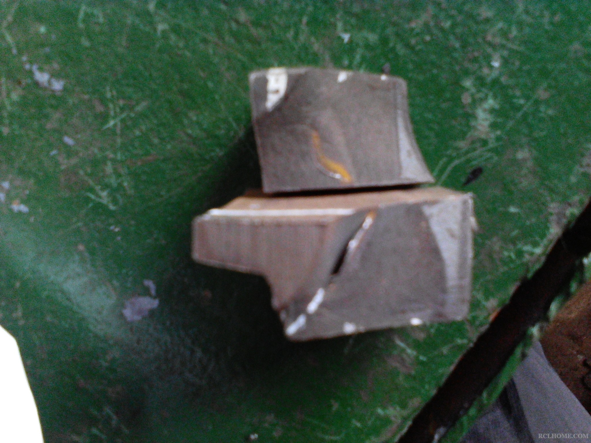

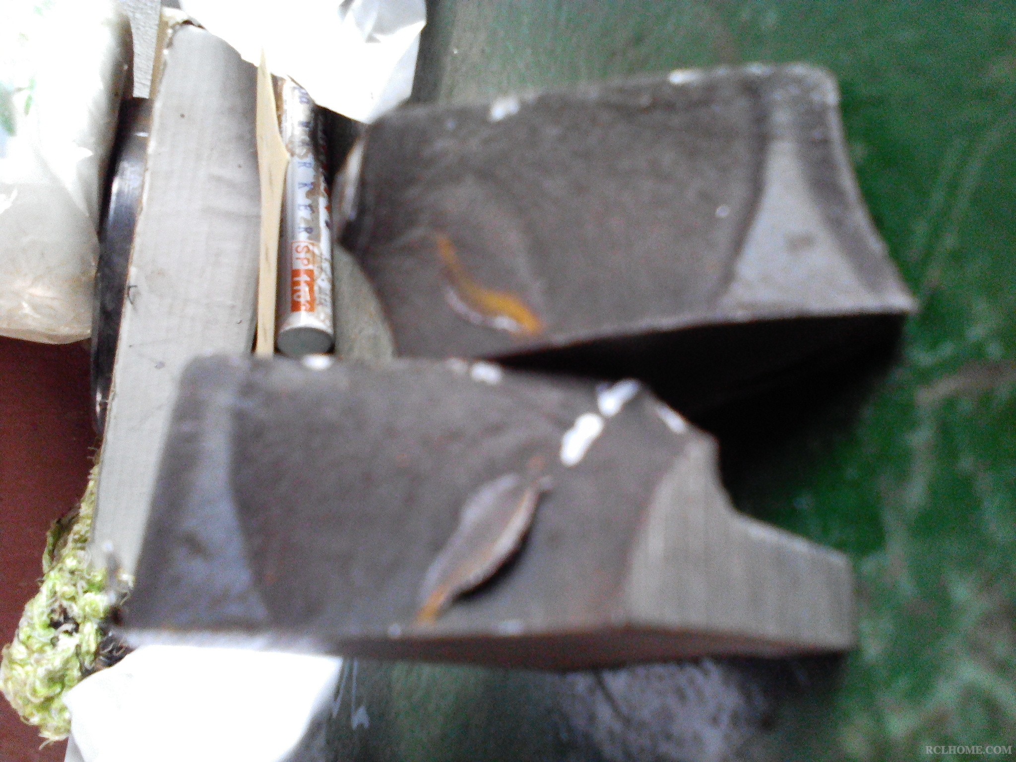

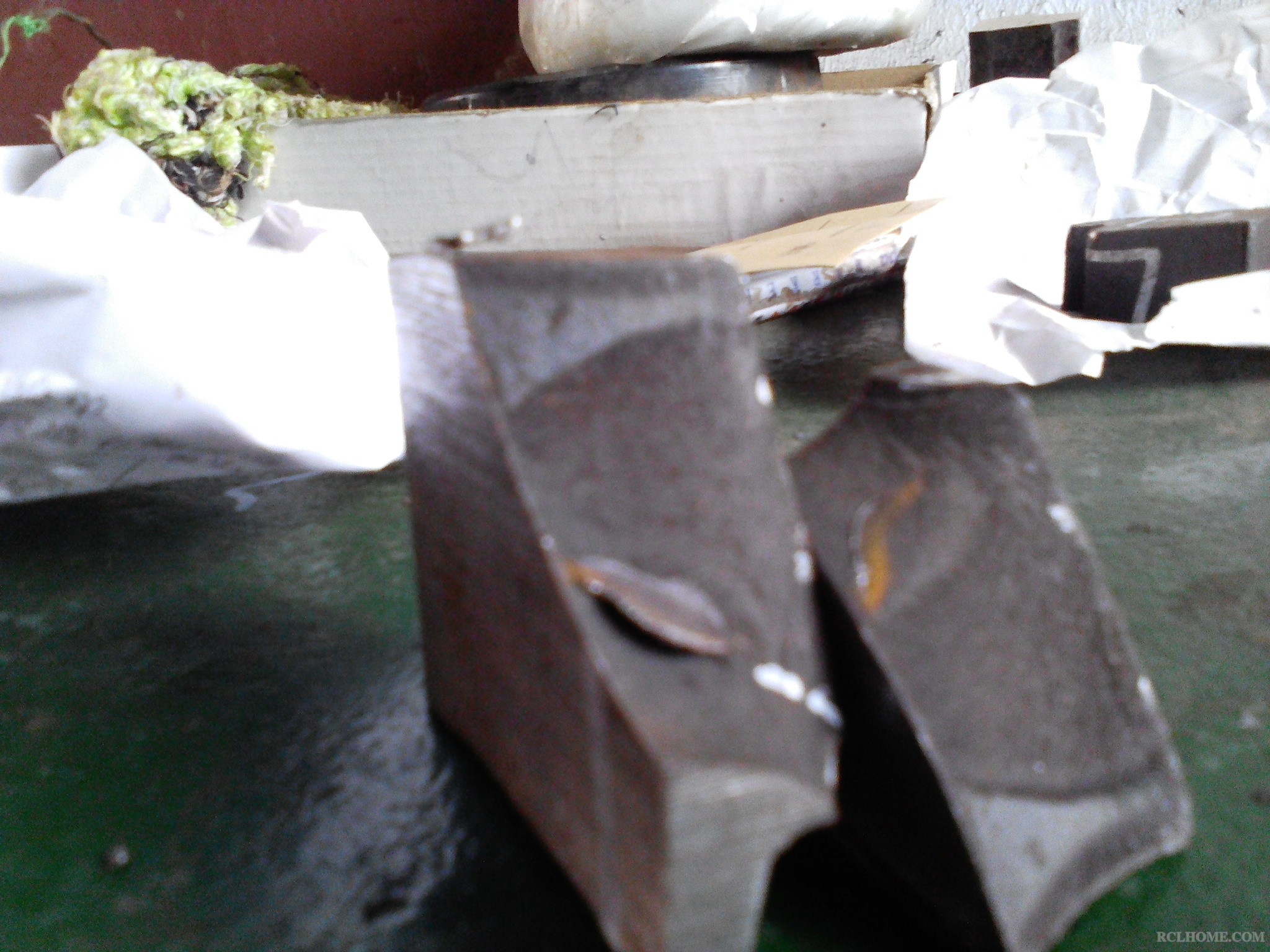

一锻件调质开裂,在裂纹出取样,锯下来后横切面出现一条鼓泡是怎么回事,这条鼓起来的带是什么?

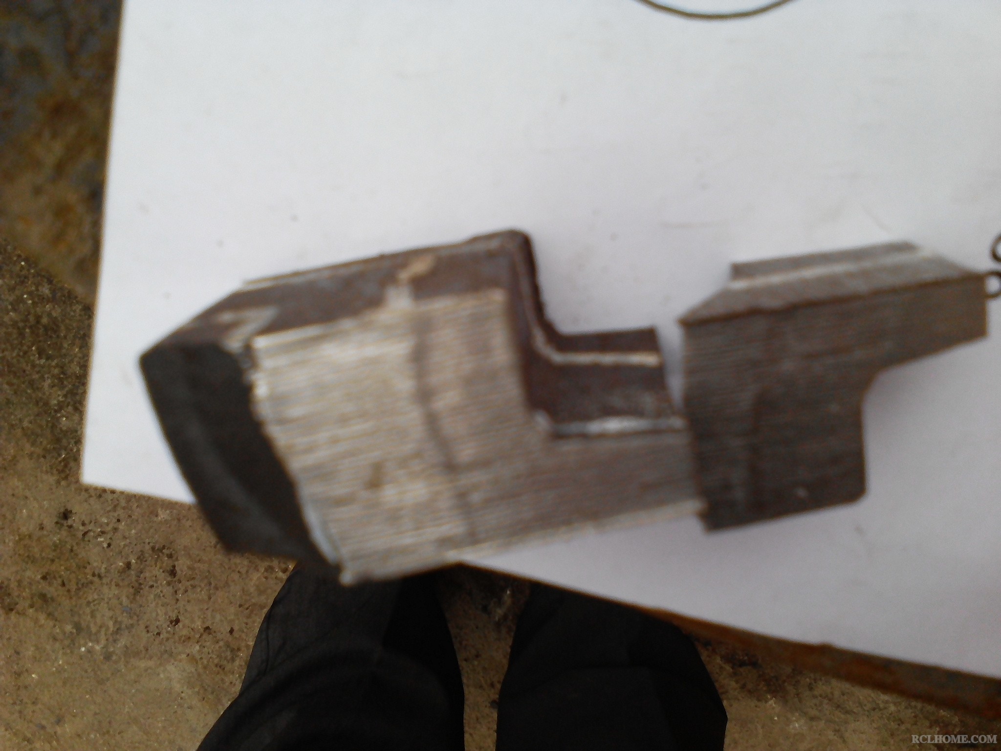

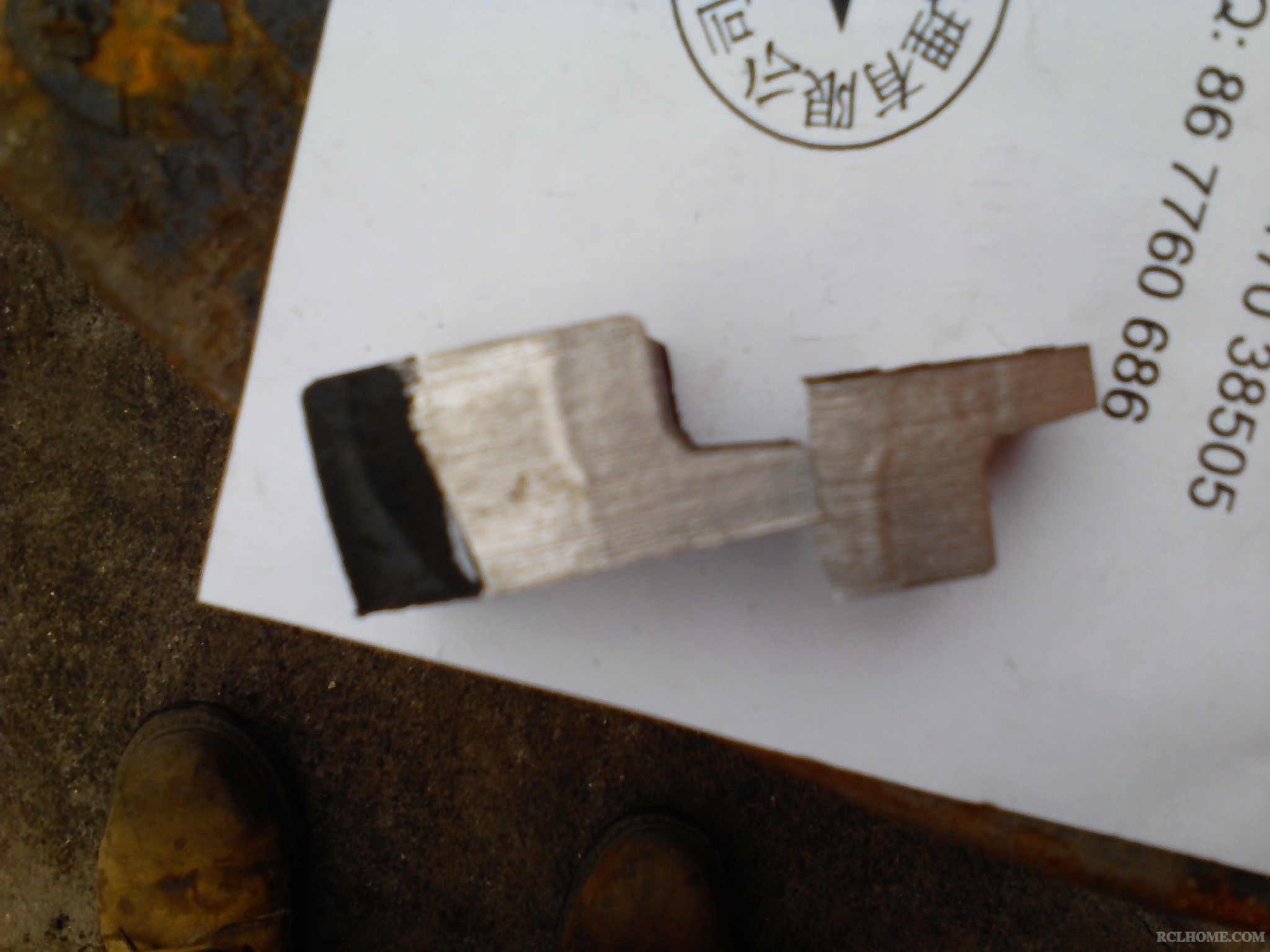

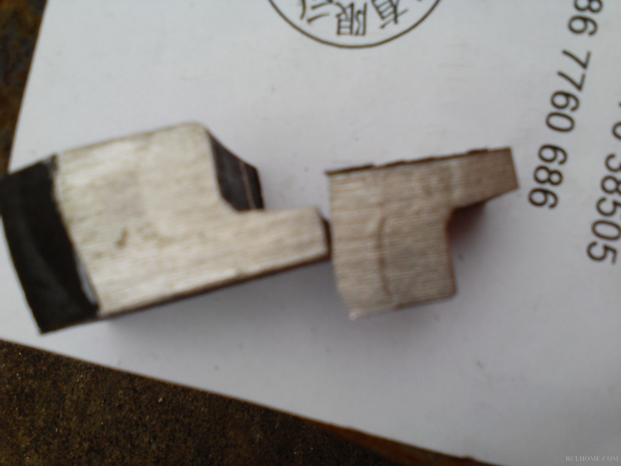

裂纹打开后出现分层;形貌 IMG_20141030_101510.jpg IMG_20141030_101459.jpg IMG_20141030_101527.jpg
发表于 2014-11-10 10:30:40 | 显示全部楼层
内部出现一条鼓泡是很奇怪

发表于 2014-11-10 20:49:55 | 显示全部楼层
成分不均匀导致组织不均匀,此处硬度偏高引起的

发表于 2014-12-3 22:36:28 来自手机 | 显示全部楼层
可能是锻造是温度pi

发表于 2014-12-3 22:37:39 来自手机 | 显示全部楼层
没烧透就锻打了。内部就直接有了裂纹

发表于 2014-12-3 22:38:49 来自手机 | 显示全部楼层
还有时买的材料就有气孔在里面
