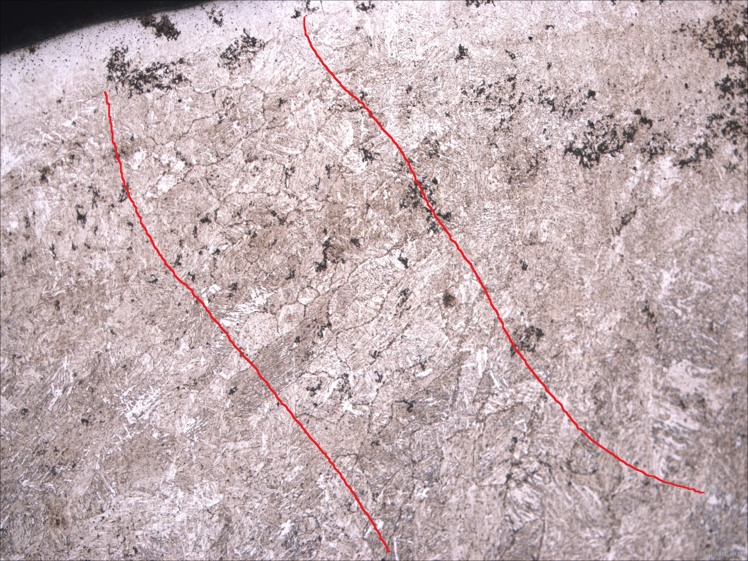

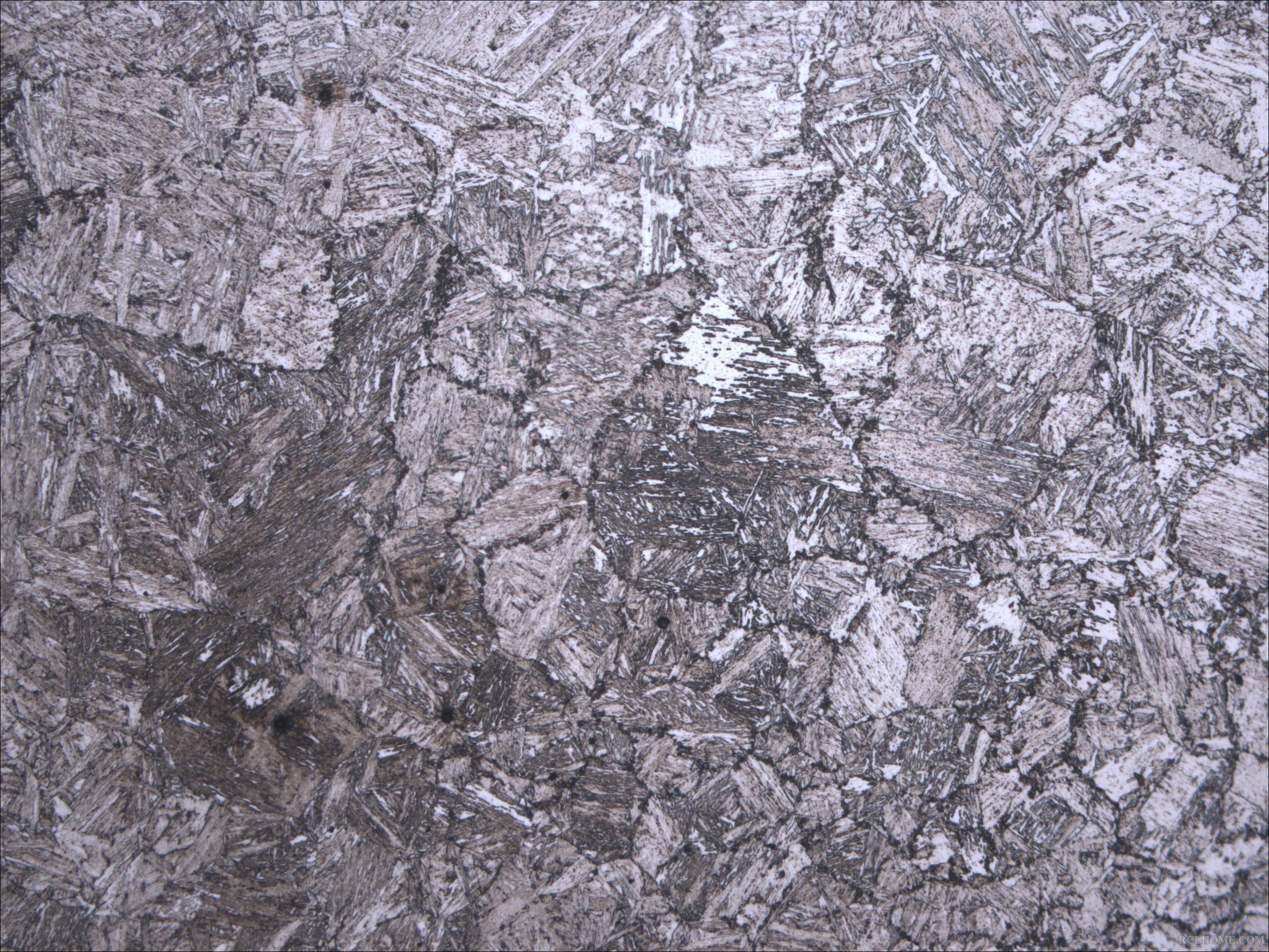

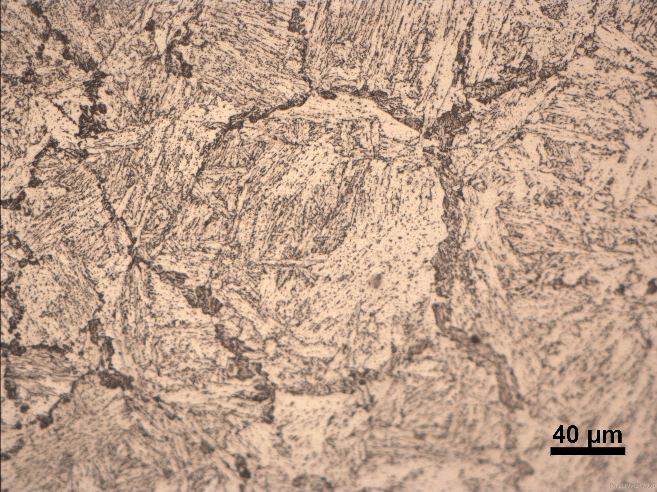

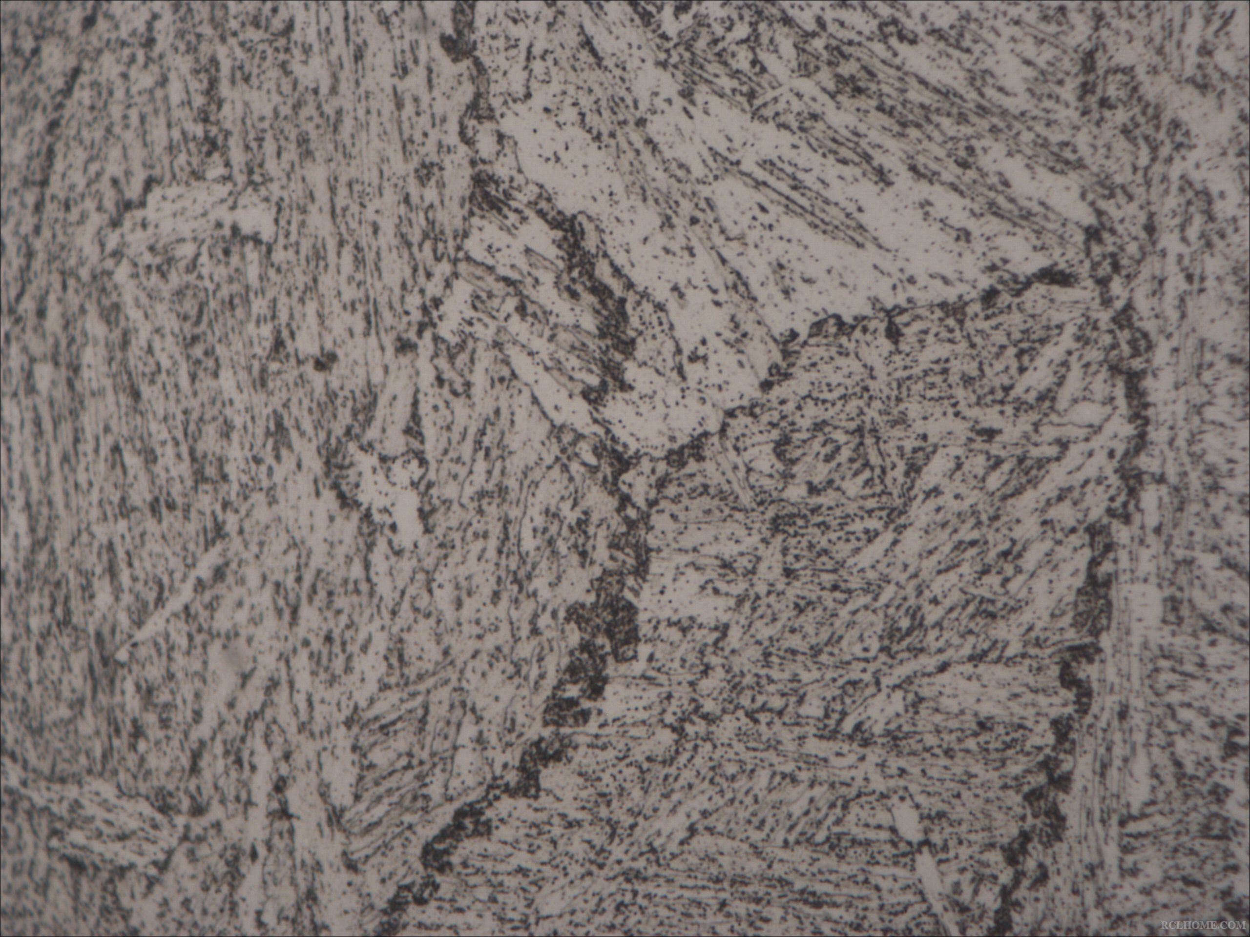

大家好,真心求教啊! 下面是耐热钢SA335Gr.P11 (相当于15Cr-Mo)焊接接头的金相,腐蚀剂为4%硝酸酒精请问一下途中原奥氏体晶界上黑色块状的是什么东西啊? 另外晶内组织是不是以粒状贝氏体为主呢?  多谢了

发表于 2014-11-24 09:42:19 | 显示全部楼层
黑色网状屈氏体,晶内组织低碳马氏体与粒状贝氏体。

谢谢!!!    我想再问一下,这样的网状屈氏体一般在什么热过程(热循环)下比较容易出现呢? 另外,需不需要做SEM或者能谱确定一下会更好?

1.我认为这个材料需要控制的是焊接后的马氏体含量。
2.焊缝组织需要得到确认。

多谢了!我忘了说了,其实 这个是多层多道焊的盖面,也就是最后一道,组织比较差,所以需要向各位大神请教一下,而填充焊道内的熔敷金属组织都被高温回火了,组织也就是一些高温回火组织,不过还请您再指点一下
