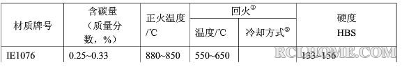

我第一次接触到 IE1076 这个材料,不知道是什么材料,想请教各位高工 IE1076 是什么材料,一般采用什么样的热处理工艺。

这是Caterpillar(卡特彼勒)公司钢材牌号,大致相当于30CrMn之类的中碳合金钢,可以调质、氮化或感应淬火。
发表于 2014-11-26 07:59:42 | 显示全部楼层
E1076        C0.25-0.29         MN1.10-1.40  SI0.30-0.50 P≤0.035         S≤0.035        CR0.85-1.05  MO0.13-0.23  AL0.03-0.07
含MO
30CrMnMo差不多
