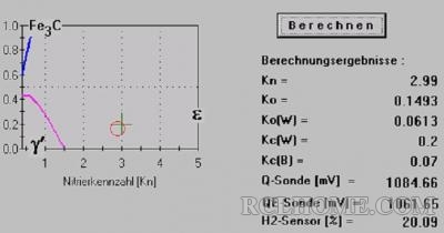

控制氮化原理或称物理模型
控制氮化(软氮化)的目的是通过自动控制得到所要求的渗层组织结构(包括组织和深度)及相应的理化性能。实现此目标就要控制温度和保持反应气体的成分。保持反应气体的成分可以通过控制3种系数完成。
渗氮系数Kn:
Kn=P(NH3)/P(H2) 3/2
这是由NH3的分解反应得来的:NH3=[N]+3/2 H2
氮碳共渗时,渗碳系数Kc有两种描述:
Kcw=P(CO)*P(H2)/P(H20)   由水煤气反应 CO+H2=[C]+H2O  得来
KcB=P(CO)2/P(CO2)        由界面反应 2CO=[C]+CO2 得来
氧化系数Ko:
Ko=P(H2O)/P(H2)
由水形成反应得来  H2+1/2 O2=H2O

 楼主| 发表于 2013-1-30 14:10:26 | 显示全部楼层
通过Kn、Kc、Ko控制气氛组成及相
如何通过通过Kn、Kc、Ko控制气氛组成及相,不好叙述,看图吧!

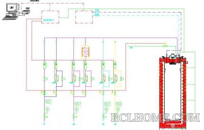

问题的关键执行器-“气体质量流量测量控制器(MFC)”
由“氢探头”得到炉气中的氢含量,氧探头得到氧含量,通过气氛模型及控制并测量通入炉内新鲜气体的任务就必须由“气体质量流量测量控制器(MFC)”来完成了。这样炉内其余反应气氛就都可以计算和控制了。从而实现了真正的“控制氮化”。
“气体质量流量测量控制器”简称“MFC”,首先是一个控制执行器,可以根据信号指令连续调节通过气体的流量,但它又是一个流量测量器,可以实时测量真实的通过流量,并能测量指定时间内的累计气体通过质量。

 楼主| 发表于 2013-1-30 14:12:00 | 显示全部楼层
完整的“控制氮化炉”控制原理图
炉子通入气体有:安全氮气、工艺氮气、氨气、氨分解、CO2气、水;其中安全氮气、水的通入由电磁阀控制,工艺氮气、氨气、氨分解、CO2气的通入全部用MFC控制于测量。
完整的“控制氮化炉”控制原理图如下:
