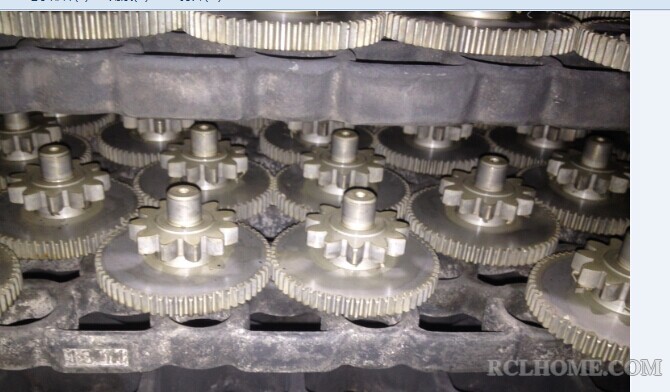

 楼主| 发表于 2014-12-6 21:07:17 | 显示全部楼层
产品装架方式如图,产品那个大齿齿面面和大齿下面的端面都出现软点

发表于 2014-12-8 22:24:32 | 显示全部楼层
渗碳前清洗液用久了会变质,残留在工件表面会阻碍渗碳引起软点,建议更换新的清洗液试一试。

发表于 2014-12-9 08:30:55 | 显示全部楼层
淬火时搅拌不均匀会产生软点不?

发表于 2014-12-9 11:02:36 | 显示全部楼层
Sure! 发表于 2014-12-9 08:30
淬火时搅拌不均匀会产生软点不?
此产品尺寸规格,淬火时冷却不均肯定会造成某些地方形成软点

发表于 2015-1-2 07:55:05 | 显示全部楼层
如果搅拌出问题,也有可能导致软点,比如液位(油面)太低,会搅如入空气,形成软点。

发表于 2015-1-2 11:00:49 | 显示全部楼层
渗碳淬火其实质是两个工艺结合:渗碳过程和淬火过程。可以分开看到底问题出在哪里,比如:渗碳过程中渗层偏浅、含碳量偏高或偏低、装炉量大出现气氛不流通、贴面、氧化、脱碳、还有就是进炉前工件太脏(油污、磷化膜、残留清洗剂)等淬火过程中如:油位低、冷速慢、冷却不均匀等,有些用金相可以看出来,有些只能用排除法逐个排查。也可请艾伦来个8D诊断。
