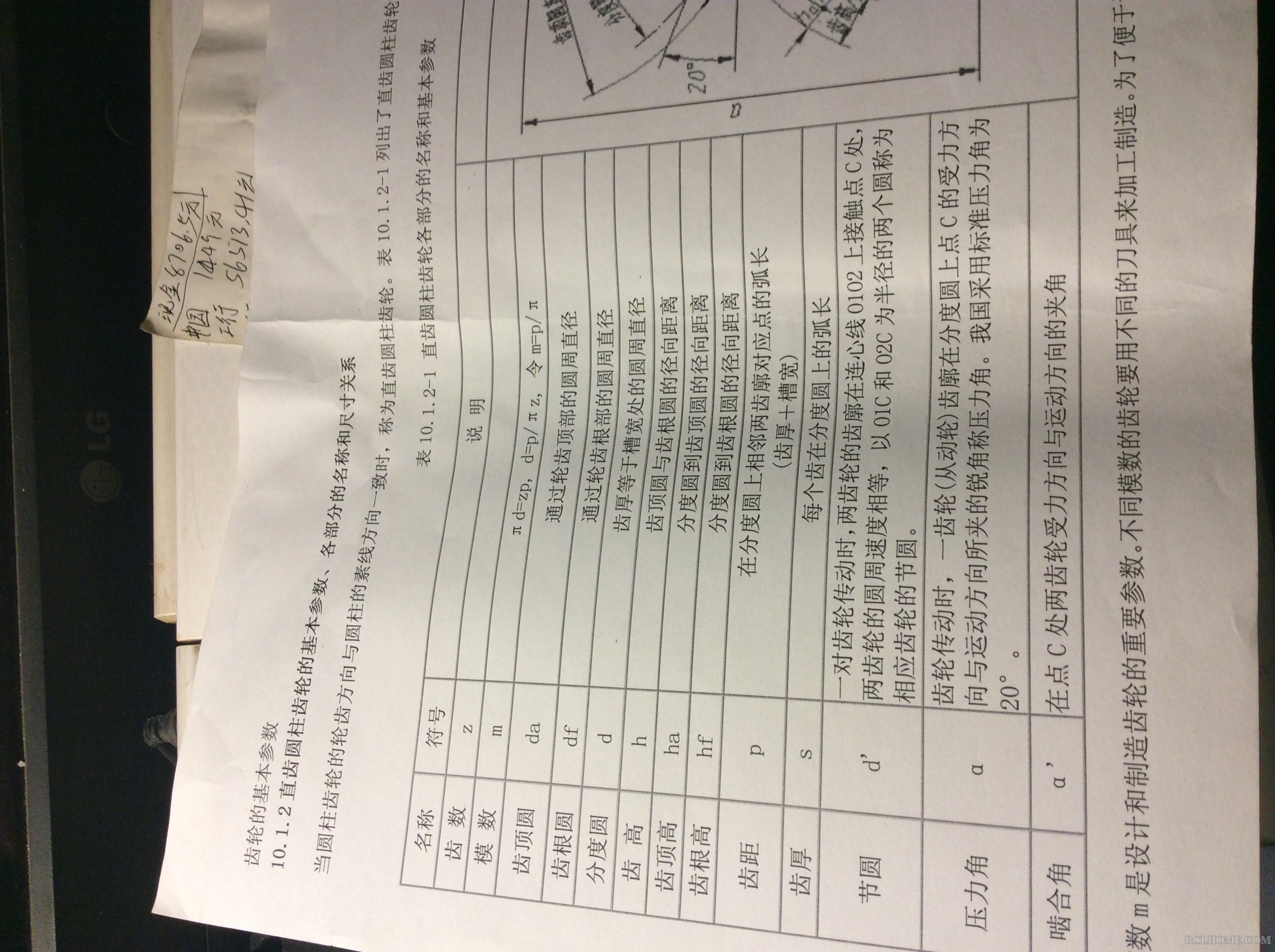

发表于 2014-12-20 17:36:17 | 显示全部楼层
但有一个问题:一个单一的齿轮是不存在节圆的。
那么这个“节圆”是指什么部位?单一的齿轮只存在分度圆。
发表于 2014-12-20 17:49:11 | 显示全部楼层

 楼主| 发表于 2014-12-20 19:45:27 | 显示全部楼层
节圆就指你所说的分度圆,现在就是要测这个部位的ITP啊,请指教
