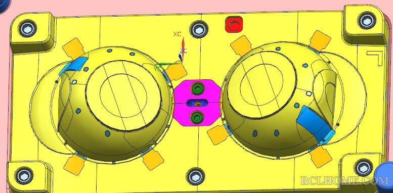

零件是3Cr2MnNiMo,模具钢。
原先工艺是预硬钢,精加工后做氮化处理到大概HV650,最后打光。这样我们加工成本低。
现在客户要我们做到HRC50。----到时候他会带 便携式里氏硬度计来打数字。
如果考虑常规方案,半精加工完成,做热处理到这个硬度,再精加工。但是这样一来,我们需要采购超硬道具,而且加工时间大大加长,而且风险也加大,预计加工成本将会在三倍左右。
是否有方案可以先精加工,再表面处理到HRC50?最重要的是里氏硬度计能显示到这个硬度?
我们现在考虑几个方案:
1. 高频感应或中频感应淬火。
在精加工后,做这个可以行吗?加工变形量有多少?能做HRC硬度测量吗?
2. 淬火+氮化
(按最先预硬+氮化方案,用里氏硬度计能打出HRC42左右的硬度。)
在半精加工后,热处理到HRC42,再做精加工,再氮化,这个方案可行吗?如果这样,我们加工成本只增加一倍。但是不知道能不能达到要求。
3. 深层氮化
如果预硬+深层氮化,这个氮化层有多少呢?能达到0.8mm吗?变形量有多少呢?里氏硬度计能达到正常的HRC硬度吗?
我是表面处理的小白。我们是模具厂。这方面技术不很了解。
向各位热处理朋友求助。
如果有切实可行方案(成本优,达到HRC硬度),也请留言,我会联络你们。
