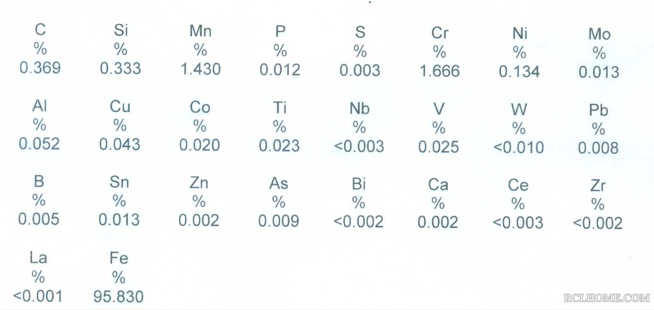

请各位同仁看看这是什么材料

         看似4Cr2MnNi,中碳低合金结构钢?

我是材质分析仪分析出来的,我也不知道是什么材料。。。。。。。。。
