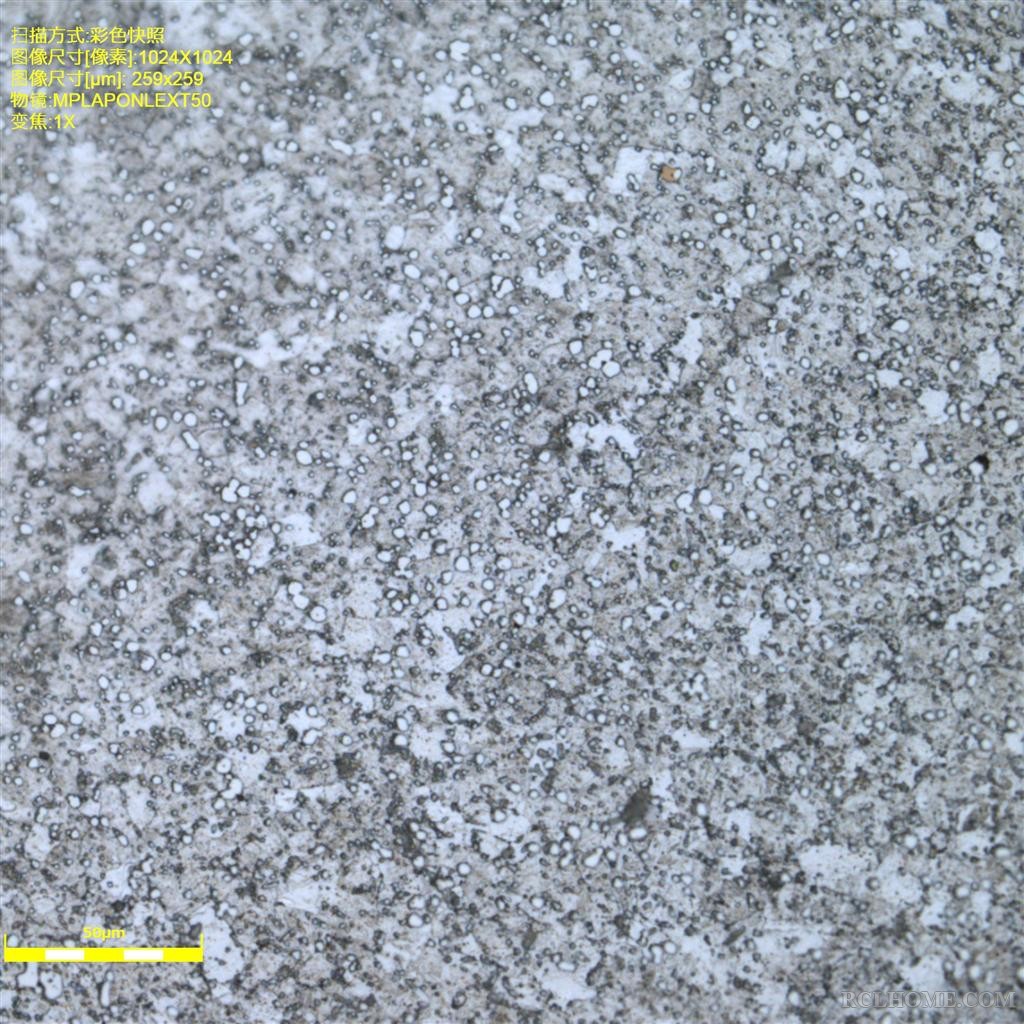

材料:马氏体不锈钢,1015℃淬火,硬度45HRC,请问金相组织,较暗的灰白色是什么组织?

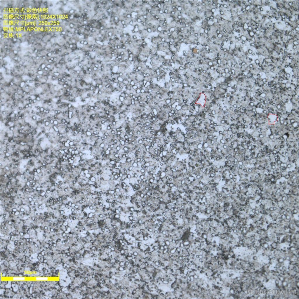

 楼主| 发表于 2015-1-14 14:01:12 | 显示全部楼层
图中红色标注区域等

硬度比较低,正常应该大于50HRC

 楼主| 发表于 2015-1-15 10:34:26 | 显示全部楼层
能分析一下金相组织吗?灰色区域是什么?

发表于 2015-1-15 10:40:34 | 显示全部楼层
决定淬火硬度的是C,此钢中V、Mo、Cr都是强碳化物形成元素,不同炉号很可能碳化物的析出量不同,造成基体中C的含量不同,淬火硬度也就不同了,当然还要考虑残奥对硬度的影响,建议LZ做个能谱分析,验证下是不是这回事。

 楼主| 发表于 2015-1-15 10:57:41 | 显示全部楼层
热火流苏 发表于 2015-1-15 10:40
决定淬火硬度的是C,此钢中V、Mo、Cr都是强碳化物形成元素,不同炉号很可能碳化物的析出量不同,造成基体中C ...
比较原始组织,碳化物偏差不大

 楼主| 发表于 2015-1-15 11:09:01 | 显示全部楼层
淬火以后的,没有全看,只看硬度低的了,就是上图
