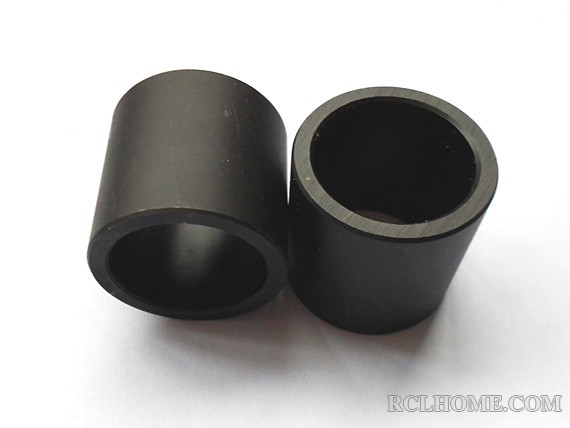

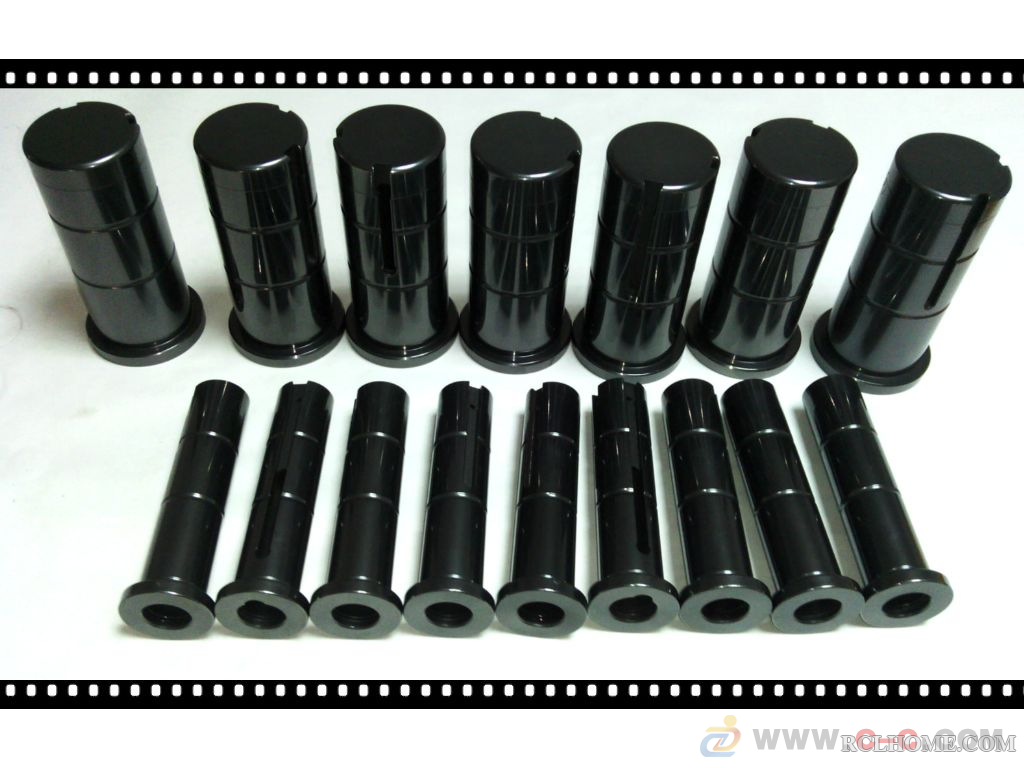

    请各位帮帮忙,QPQ处理的抛光应该采用什么方式呢,我们现在采用的是喷砂(玻璃珠220),不是喷砂不行而是喷砂抛光的光洁度达不到。我见过你别的公司做的QPQ产品,表面很光亮,不知道用的是什么方式做到的。
     下面我付两张图片麻烦大家帮我分析下。
别人的样品
别人的样品
我最的产品
我最的产品

此类产品可以用1000#--1500#砂纸轻抛,再用油布抛光。效果基本和第一张差不多。

不知道工件有多大?小件可以用振动抛光机,建议用合适的抛光液和光亮剂。

楼主单位如果真想解决问题,我可以提供帮助。喷砂只能提供亚光表面,光亮表面一定要有抛光设备、抛光液、光亮剂。

我现在做的QPQ尽量使用震动研磨,效果还可以。谢谢各位了。

建议在抛光时使用抛光液和光亮剂,效果更好。

楼主这样的产品用高频瓷加光亮剂,抛光液进行振光就可以达到光洁度,但从楼主的照片上看氧化不是很给力不够黑。
