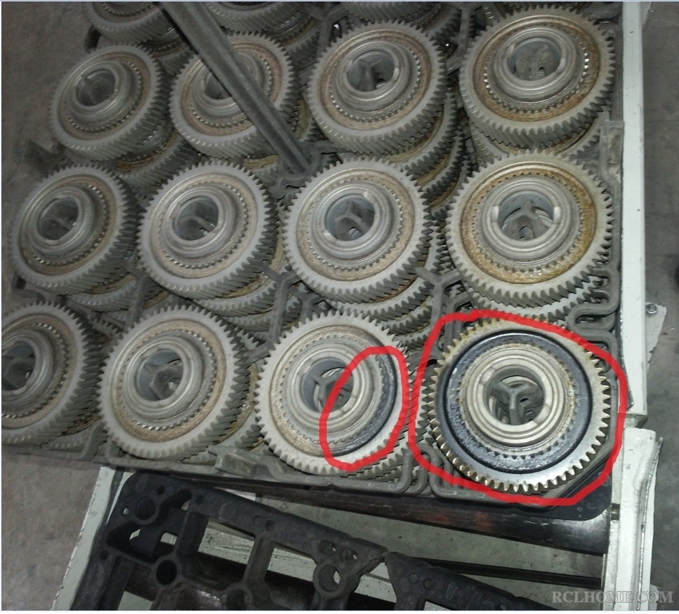

额,还可以这么想,但是以前零件上有过类似炭黑的一块东西,不是整个料盘都有,只是上盘零件经过滴注口的下方位置,偶尔会有,所以我怀疑是不是丙酮分解不充分,或来不及分解就滴注在零件上形成炭黑,不知你有没有过类似经验?

发表于 2015-1-26 11:01:18 | 显示全部楼层
Manan 发表于 2015-1-23 10:34
额,还可以这么想,但是以前零件上有过类似炭黑的一块东西,不是整个料盘都有,只是上盘零件经过滴注口的 ...
这就是爱协林的人瞎搞造成的,他们这个滴注口都没有个标准规范,让他们改造他们就开始糊弄,随便在管子上钻了个眼就当滴注口的用。最后结果就是一停炉,滴注口下面的零件上就一堆炭黑。

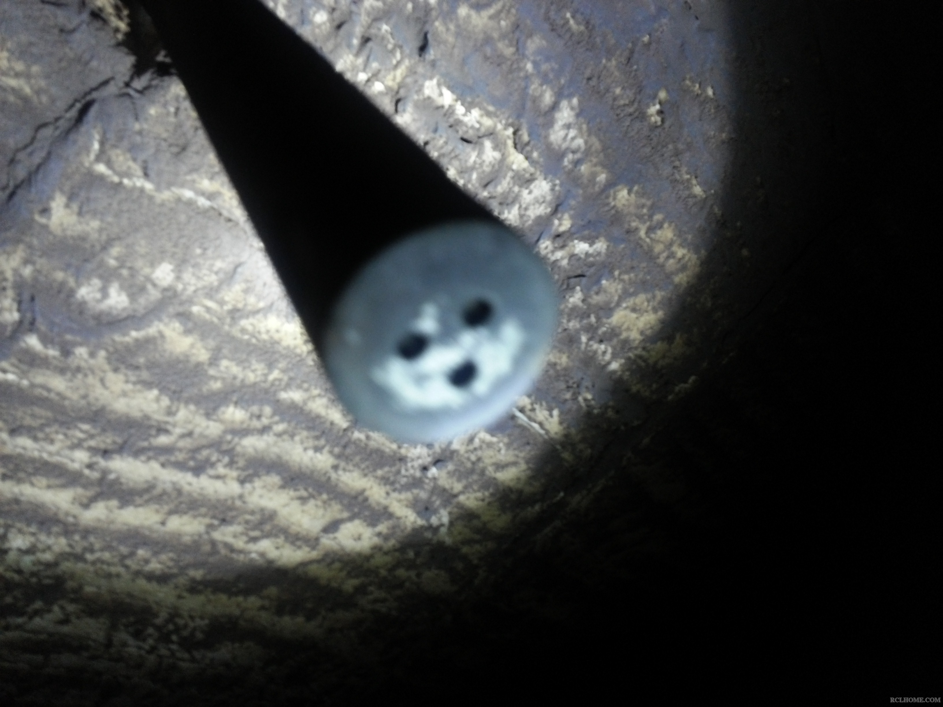

 楼主| 发表于 2015-1-27 11:04:19 | 显示全部楼层
SHENMEMA 发表于 2015-1-26 11:01
这就是爱协林的人瞎搞造成的,他们这个滴注口都没有个标准规范,让他们改造他们就开始糊弄,随便在管子上 ...
你们也有类似问题啊,能否给个零件照片分享下。下面是我们的滴注口照片,看看是否一样?

发表于 2015-1-27 13:29:42 | 显示全部楼层
Manan 发表于 2015-1-27 11:04
你们也有类似问题啊,能否给个零件照片分享下。下面是我们的滴注口照片,看看是否一样? ...
我这儿没图片,当时改造的时候没拍,后来让他们改了,不过看你们的比我这儿的要好一点。
不过看你们的像是从炉体直接打孔穿进来的,我们的滴注口是在风扇包中间穿过的,液体是流在风扇上,稍微好一点。
还有液体外面还有气体管道,怎么从你们这儿没看出来。

其实丙酮和氮气一起进炉的,共用一个滴注口。

发表于 2015-1-28 13:48:51 | 显示全部楼层
我们是滴注口中间是个细管,走液体,四周是粗管,走氮气,两个电磁阀独立控制。
