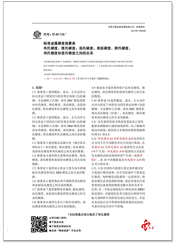

标准金属硬度换算表:布氏硬度、维氏硬度、洛氏硬度、表面硬度、努氏硬度、肖氏硬度和里氏硬度之间的关系
登录/注册后可看大图
本标准以固定标准号 E140发布;紧随代号的数字代表初次采用或存在修订的情况
下最后修订的年份。括号中的数字代表最后重新批准的年份。上标的(ε)表示
最后修订或重新批准后发生的编辑性修改。
本标准已被批准供国防部机构使用。
ε1 注——公式A10.1和公式A10.2在2013年8月进行了编辑性修正。
1. 范围
1.1 换算表1提供锻造、退火、正火及淬火回火状态下材质均匀的非奥氏体钢(包括碳钢、合金钢和工具钢)洛氏HRC硬度范围内布氏硬度、维氏硬度、洛氏硬度、表面洛氏硬度、努氏硬度和肖氏硬度之间关系的数据。
1.2 换算表2提供锻造、退火、正火及淬火回火状态下材质均匀的非奥氏体钢(包括碳钢、合金钢和工具钢)洛氏HRB硬度范围内布氏硬度、维氏硬度、洛氏硬度、表面洛氏硬度、努氏硬度和肖氏硬度之间关系的数据。
1.3 换算表3提供镍及高镍合金(镍含量在50%以上)布氏硬度、维氏硬度、洛氏硬度、表面洛氏硬度和努氏硬度之间关系的数据。
1.4 换算表4提供弹壳黄铜布氏硬度、维氏硬度、洛氏硬度和表面洛氏硬度之间关系的数据。
1.5 换算表5提供退火状态下奥氏体不锈钢板布氏硬度和洛氏HRB硬度之间关系的数据。
1.6 换算表6提供奥氏体不锈钢带洛氏硬度和表面洛氏硬度之间关系的数据。
1.7 换算表7提供紫铜布氏硬度、维氏硬度、洛氏硬度、表面洛氏硬度和努氏硬度之间关系的数据。
1.8 换算表8提供合金白口铁布氏硬度、洛氏硬度和维氏硬度之间关系的数据。
1.9 换算表9提供变形铝产品布氏硬度、维氏硬度、洛氏硬度和表面洛氏硬度之间关系的数据。
1.10 换算表10提供锻造、退火、正火及淬火回火状态下材质均匀的非奥氏体钢(包括碳钢、合金钢和工具钢)洛氏HRC硬度范围内里氏硬度(D型)、布氏硬度、维氏硬度和洛氏硬度之间关系的数据。
1.11 这里提供的很多换算值都是从计算机根据实测数据生成的曲线获得。为了精确再现这些曲线,提供的大多数洛氏硬度值被修约到0.1或0.5。
1.12 补充部分A1至补充部分A10包含的公式可用于在不同硬度单位之间进行换算。补充部分A1至补充部分A9提供的公式由表1-9产生的,补充部分A10提供的公式是在里氏硬度试验发明的时候产生的(见附件X2)。表10中的数据是由补充部分A10的公式计算而来。
1.13 只有在材料不能进行规定条件测试时才能进行硬度换算,应在受控条件下慎重进行换算。每种硬度试验都有一定的误差,然而如果注意采取预防措施,就会发现从压痕类型的仪器获得的硬度读数可靠性具有可比性。在一个给定硬度标尺(例如洛氏HRB)的范围中,灵敏度的差异可能会比两种不同标尺或两种不同类型仪器之间的更大。不论从表还是公式中得到的换算值都是近似的,可能在特定应用中不准确。
