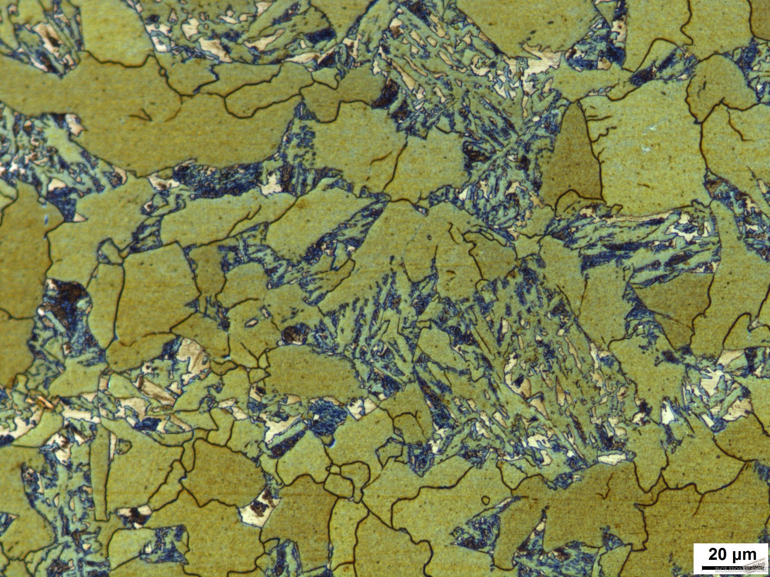

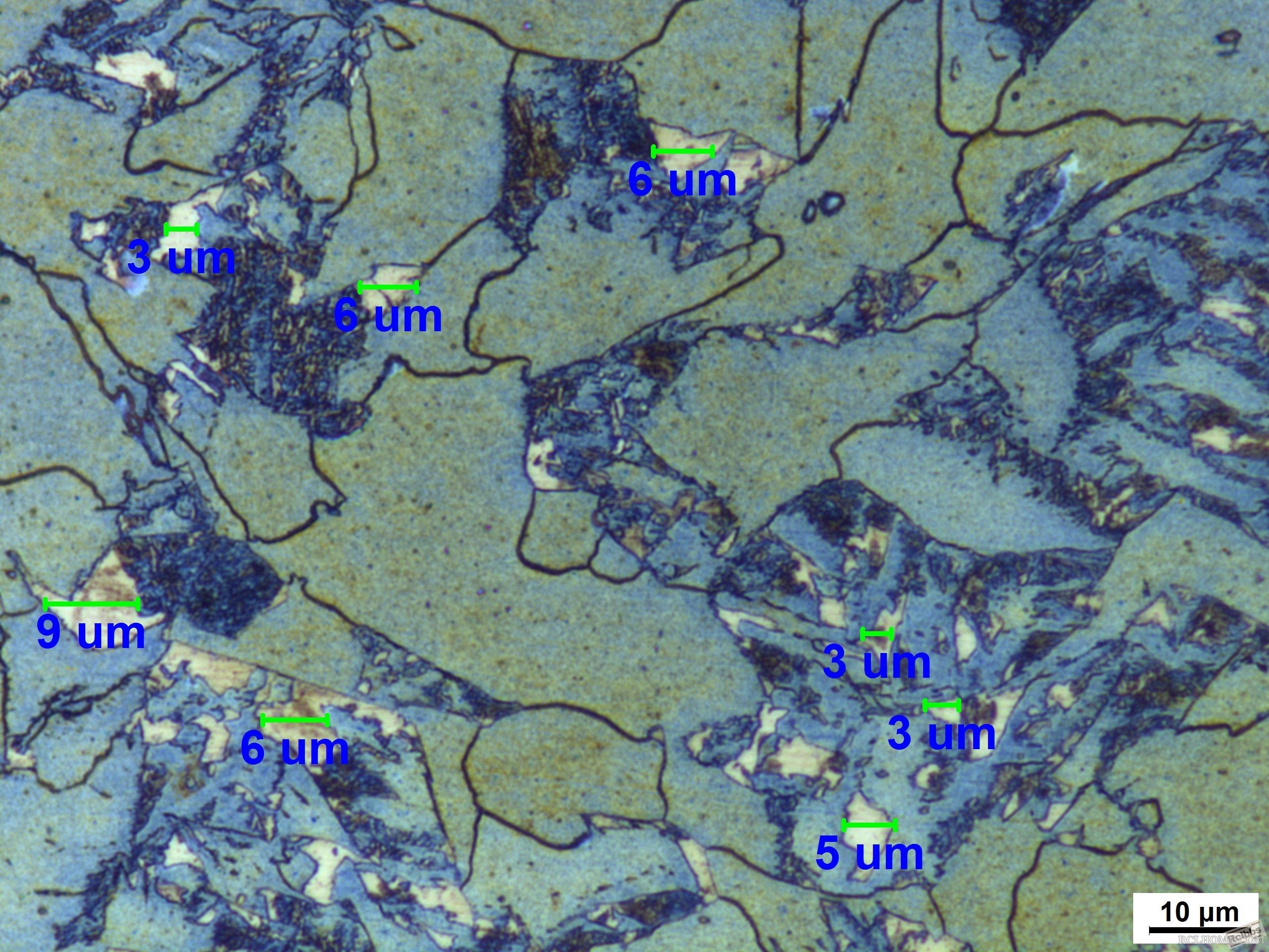

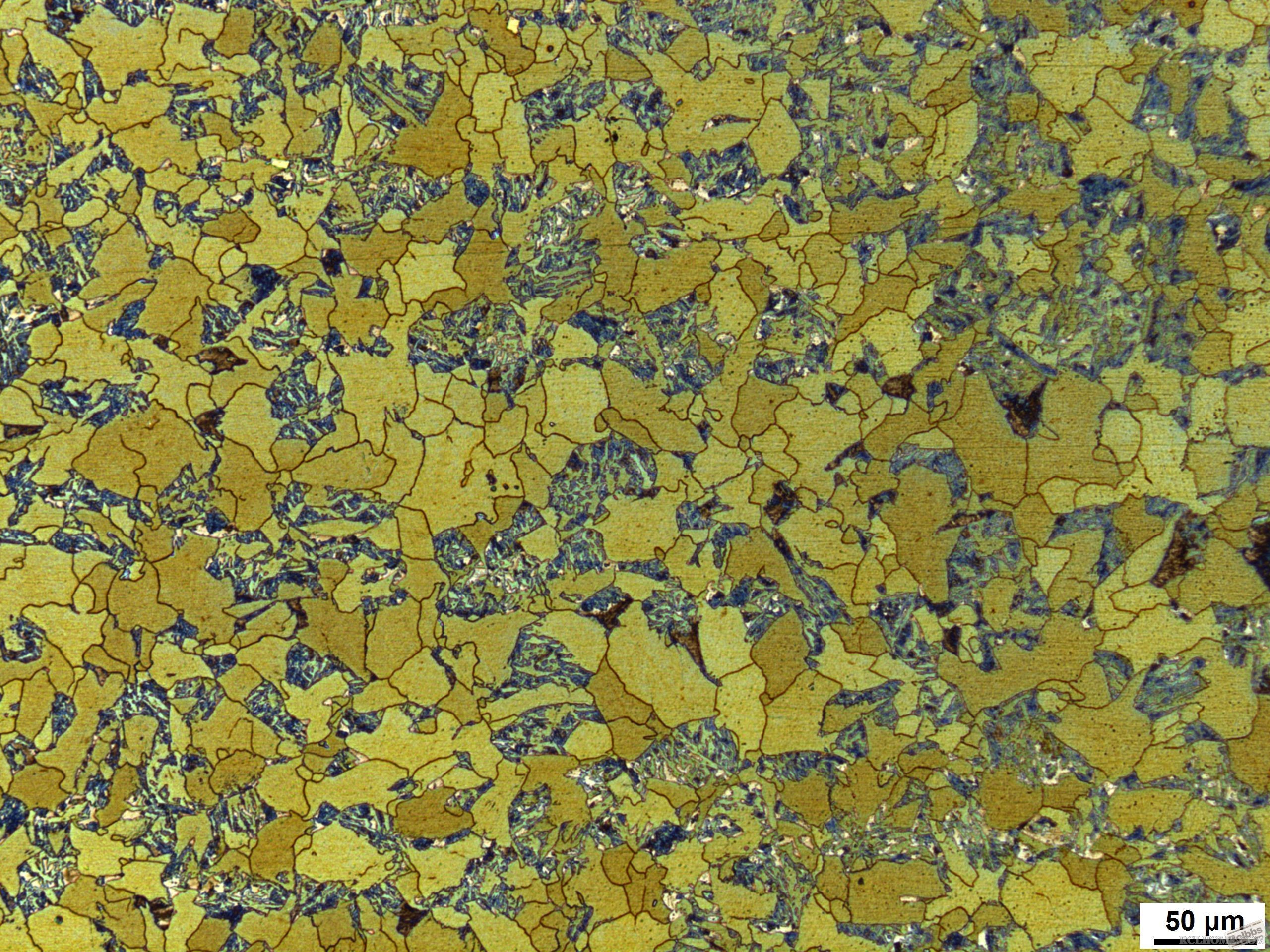

成分: 0.1%C,1.2%Mn,0.2%Cr,0.1%Nb。
热处理:970℃轧制后空冷;
腐蚀剂:LEPERA 试剂,请问组织?
233726ryssepvmnavienis.jpg 233734umww7mbbyw9twezw.jpg 233740ii9j5yquyf9p99py.jpg

微软转攻低合金钢啦?
低碳合金钢空冷能得到什么呢?通常铁素体+珠光体。
本例微合金0.2%Cr,0.1%Nb强化作用,铁素体+粒贝。资料介绍低碳微合金钢控冷控轧可以达到,直接空冷得到粒贝是比较少见。
而贝氏体是目前复杂而很难区分的,日本钢铁协会ISIJ对贝氏体分类里面还没有粒贝。
期待高手参与!

这金相照片一流,真清晰!

martensitic grains appear white, bainite appears black,  ferrite  appears  tan
