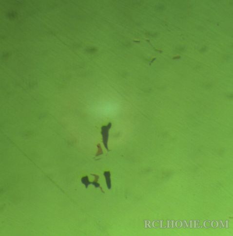

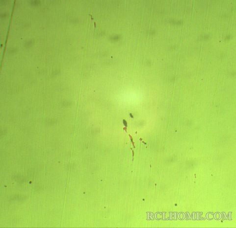

看看红色和灰色各是什么夹杂物,请大家发表意见!

红黄色的是钛夹杂,黑色的不清楚。

是氮化钛吗还是???

黑色的应该是硅酸盐类的夹杂物,第一张图片中红色的长条状的,看着有些像是硫化物夹杂
