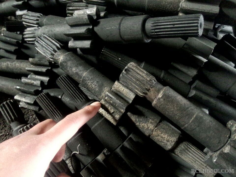

多用炉里做的工件,渗碳淬火,工件未做防渗处理,期间有几炉存在下图中的现象,黄色的皮摸着有一定硬度,用手能抹掉,厂家反映同一炉里装炉靠外层的工件趋势更严重。大家遇到过类似的情况吗?

发表于 2015-4-7 08:36:48 | 显示全部楼层
看照片形貌,应该是氧化皮,产品脱碳了。

 楼主| 发表于 2015-4-7 08:38:47 | 显示全部楼层
kop123 发表于 2015-4-7 08:36
看照片形貌,应该是氧化皮,产品脱碳了。
朋友你好,这个是多用炉出来的产品,怎么能确定是否为氧化皮?

发表于 2015-4-7 08:45:24 | 显示全部楼层
应该是氧化皮,设备可能有漏气的位置,造成工件氧化。

发表于 2015-4-7 08:49:29 | 显示全部楼层
多用炉漏气也可以产生氧化皮。

 楼主| 发表于 2015-4-7 09:28:17 | 显示全部楼层
kop123 发表于 2015-4-7 08:49
多用炉漏气也可以产生氧化皮。
现在还有一个现象,就是表面淬火硬度不均匀,最低HRC58 ,最高HRC64。但是芯部硬度不低,HRC43-45。还有能否说明下怎么确定黄色的皮是氧化皮?

发表于 2015-4-7 09:30:30 | 显示全部楼层
石坚 发表于 2015-4-7 09:28
现在还有一个现象,就是表面淬火硬度不均匀,最低HRC58 ,最高HRC64。但是芯部硬度不低,HRC43-45。还有能 ...
能不能详细说一下,这个HRC58和HRC64是同一个零件上面的检测值,还是同一炉不同位置的检测结果。

 楼主| 发表于 2015-4-7 09:38:27 | 显示全部楼层
kop123 发表于 2015-4-7 09:30
能不能详细说一下,这个HRC58和HRC64是同一个零件上面的检测值,还是同一炉不同位置的检测结果。 ...
同一炉里工装不同位置的工件。1吨多用炉、装炉1.3吨已经(不含工装),渗层1mm、920℃强渗碳势1.2、扩散碳势0.8、淬火温度840℃、保温40分钟。工装靠外层的工件硬可以,靠内部的工件表面硬度偏低,但心部硬度很高。

发表于 2015-4-7 09:44:52 | 显示全部楼层
石坚 发表于 2015-4-7 09:38
同一炉里工装不同位置的工件。1吨多用炉、装炉1.3吨已经(不含工装),渗层1mm、920℃强渗碳势1.2、扩散 ...
也就是说这些有氧化皮产品在外部,表面硬度HRC64左右,心部位置表面硬度HRC58。内部跟外部的零件心部硬度有没有差别?

发表于 2015-4-7 09:47:59 | 显示全部楼层
内部和外部的金相组织有何差别?

发表于 2015-4-7 09:59:40 | 显示全部楼层
内部和外部的渗碳层深度有无差别?

 楼主| 发表于 2015-4-7 10:01:50 | 显示全部楼层
kop123 发表于 2015-4-7 09:47
内部和外部的金相组织有何差别?
谢谢你的回复,目前就做了一个内部工件的金相,从表面看,残奥较多,渗层、碳化物、都正常。其他还没出结果。

发表于 2015-4-7 10:10:12 | 显示全部楼层
石坚 发表于 2015-4-7 10:01
谢谢你的回复,目前就做了一个内部工件的金相,从表面看,残奥较多,渗层、碳化物、都正常。其他还没出结 ...
需要检测有氧化皮工件(表层产品)的组织,对比两者的金相与渗层深度。

发表于 2015-4-7 14:14:46 | 显示全部楼层
工件表面严重脱碳,炉膛漏气或工件清洗不干净。

发表于 2015-4-7 14:27:49 | 显示全部楼层
产品装载量过大,内部冷速不够。

发表于 2015-4-7 16:02:28 来自手机 | 显示全部楼层
有氧化皮的轮齿是锻造成形还是机加成形的

发表于 2015-4-7 19:42:13 | 显示全部楼层
从图片上看不很清楚,不知道是个别工件有氧化膜,还是多数有?有氧化皮的工件是部分有还是都有,或者只一侧有?抛丸能不能抛掉?
初步提一个建议:不清洗做一炉试试看,你会找到答案的。我们碰到很多这种问题,99%都是热前清洗液出了问题,这种情况氧化膜很薄,切抛丸都难去除。炉子漏气或水冷套漏水等造成的氧化皮,抛丸能去除。

发表于 2015-4-7 20:43:25 | 显示全部楼层
看那一层黄色的都鼓起来了,目测应该是氧化皮。我们遇见过这种情况。不过是多用炉出故障了,保护气氛停止了造成的。谢谢
