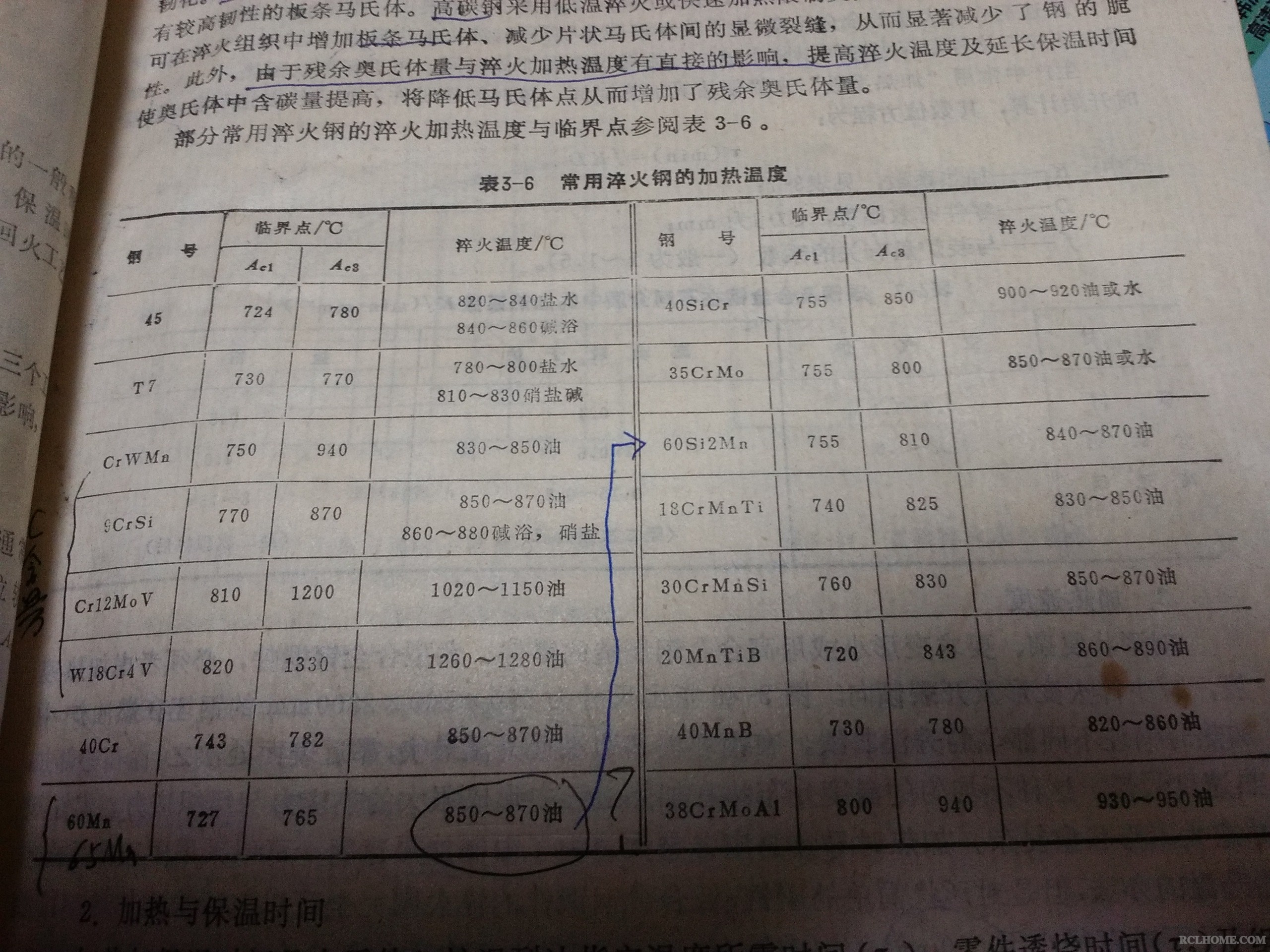

3Cr2w8是过共析钢,为什么不说Acm,而说是Ac3呢?

谁说Ac3了?Ac1是820.没有查到Ac3啊
发表于 2015-4-10 16:05:52 | 显示全部楼层
补充:Accm1100,Ar1 790。那里有说Ac3的?

搜搜网上,AC1=800,AC3=850,3CR2W8V

这里都是ac3
