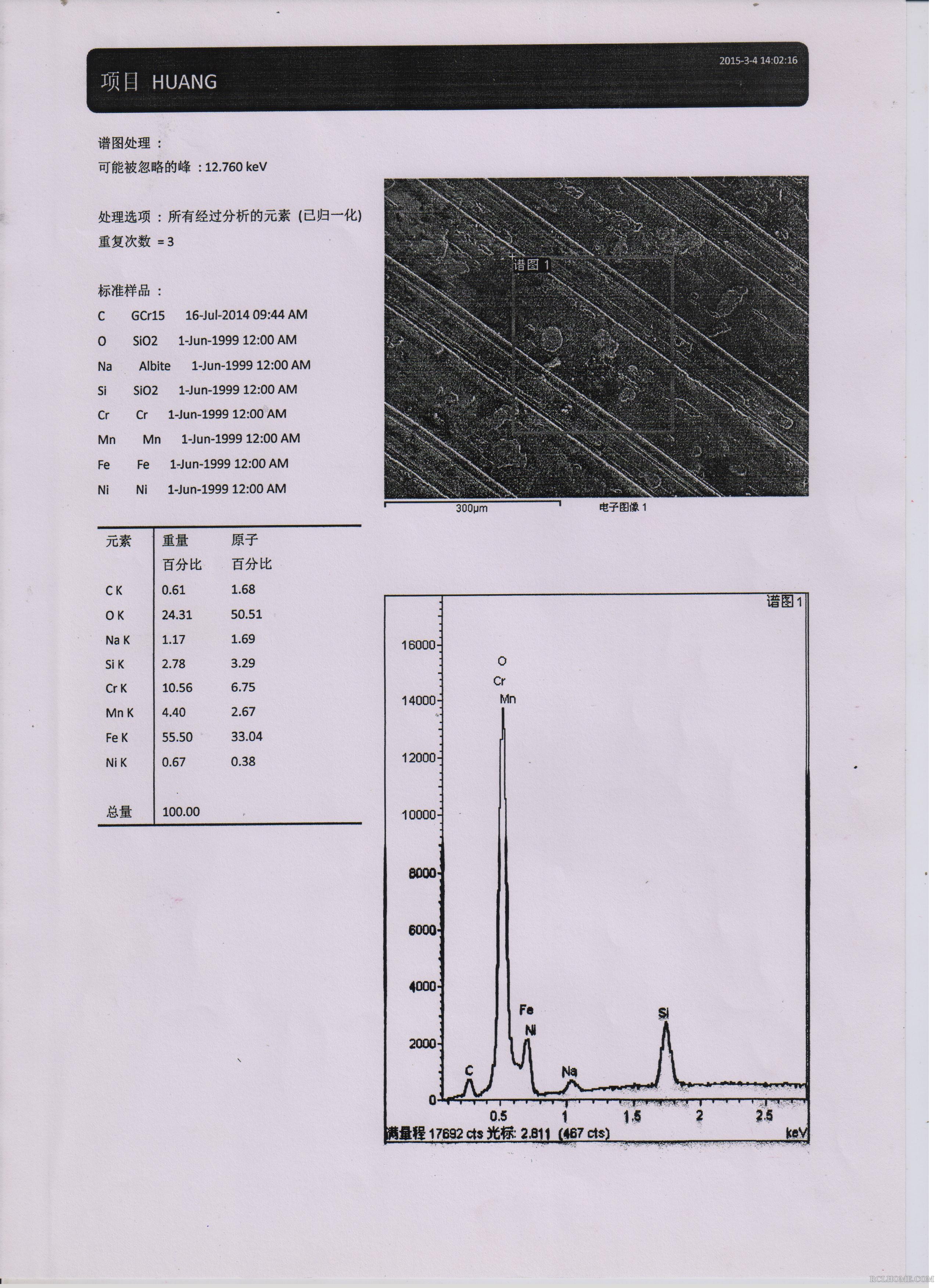

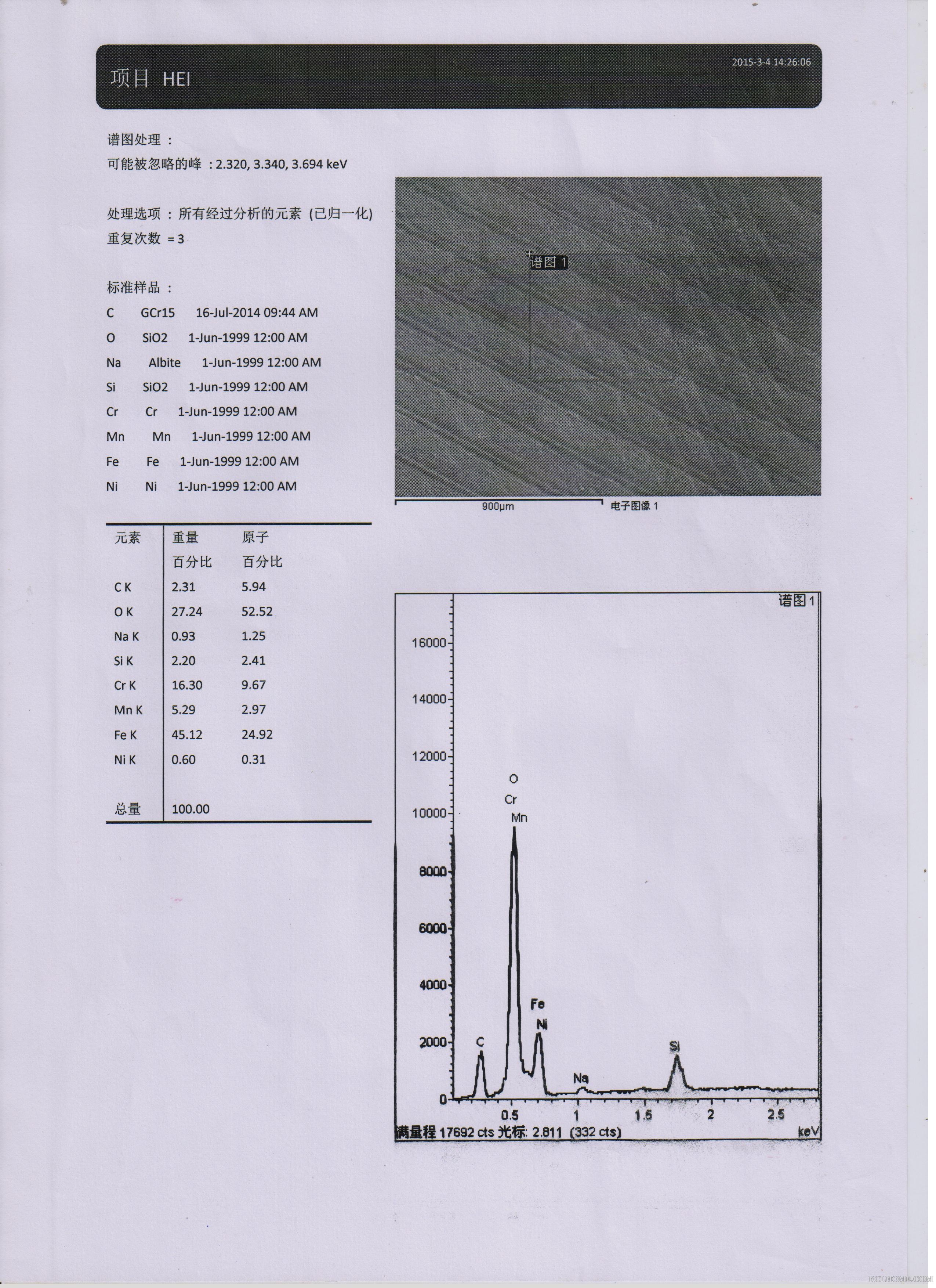

下图是原文中黄斑的能谱报告,求高手分析下材料是否异常。

氧含量怎么也那么高,你这个材料里面

你这个材料看着不像是20CrMo。还有就是不知道为什么你产品中氧含量那么高?请问你是多少度预氧化?现在疑惑的是产品中的氧来自于哪个环节,是预氧化温度高了,还是进入加热炉后与炉气发生了氧化反应

能普的碳氧含量是不准的,而且一般而言能普的误差在1%左右只能做参考用
