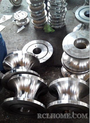

        一个GCr15厚60mm,直径130mm,要求硬度HRC58-60.原工艺850度保温4小时,滴煤油120滴,韩国双龙快速光亮淬火油淬火,结果硬度只有HRC47,大家看看怎么回事?

原先还认为采用(盐)水淬油冷的方式可以提高表面硬度,但从照片上零件的形状判断,水淬油冷的方法也做不了。
因为这零件的形状采用水淬油冷,开裂倾向还是很大。

GCr15材料,焊管轧辊,硬度要求60-64HRC

发表于 2015-5-16 14:01:00 | 显示全部楼层
这是本地热处理人的最基本操作技能之一

这个操作比较简单,水淬油冷,60-64HRC没有问题。
          必须水淬油冷吗?是否有另解呢?
发表于 2015-5-18 17:20:46 | 显示全部楼层
孤鸿踏雪 发表于 2015-5-18 17:18
必须水淬油冷吗?是否有另解呢?
一切皆有可能!
满足要求的热处理方法很多,几乎都是民间的操作手法。
发表于 2015-5-19 14:31:05 | 显示全部楼层
必须水淬油冷吗?是否有另解呢?
水淬硝冷也可以啊
 楼主| 发表于 2015-5-19 14:33:11 | 显示全部楼层
直接淬硝盐怎么样?
发表于 2015-5-19 14:57:24 | 显示全部楼层
孤鸿踏雪 发表于 2015-5-19 14:33
直接淬硝盐怎么样?
可以一试。
用碱浴冷却是最好的。
