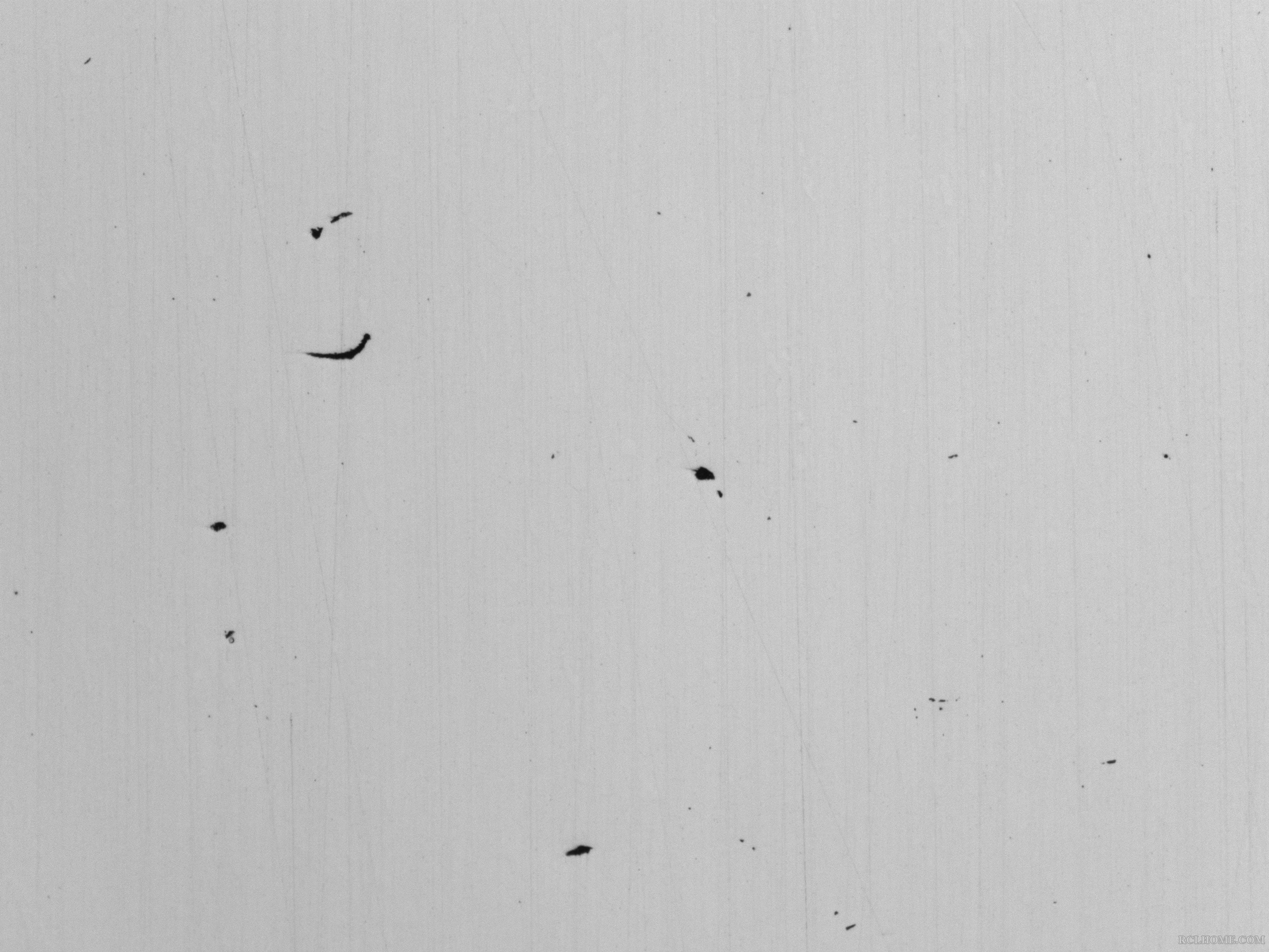

各位 好
请问抛光态非金属夹杂如何判断,如下图所示,如何判断照片中的黑点是非金属夹杂还是制样过程中造成?

 楼主| 发表于 2015-5-15 14:34:11 | 显示全部楼层
照片如下
100x抛光

发表于 2015-5-15 14:48:27 | 显示全部楼层
问一声:这是什么材料啊

发表于 2015-5-15 14:49:29 | 显示全部楼层
100倍下,不会看到这么明显的夹杂物吧

发表于 2015-5-15 14:50:38 | 显示全部楼层
感觉是抛光沾上的丝啊什么的,再清洗看看。

 楼主| 发表于 2015-5-15 14:51:23 | 显示全部楼层
GD2000,冷作工具钢
所以我也怀疑是不是我制样有问题,但是此料是客户反映有砂眼

 楼主| 发表于 2015-5-15 17:06:57 | 显示全部楼层
吉祥如意 发表于 2015-5-15 15:51
判定非金属夹杂物的依据?
不是判定依据,而是如何确定抛光照片中的黑点是非金属夹杂还是由于制样原因造成的假象?
发表于 2015-5-16 07:48:30 | 显示全部楼层
是非金属夹杂物,评级的话应该是2级

发表于 2015-5-16 09:52:29 | 显示全部楼层
csuxuyufeng 发表于 2015-5-15 17:06
不是判定依据,而是如何确定抛光照片中的黑点是非金属夹杂还是由于制样原因造成的假象? ...
         如果你怀疑是为缺陷(夹杂物),可以进行复磨复抛后再观察。

 楼主| 发表于 2015-5-16 10:48:25 | 显示全部楼层
抛光过三次,还是有类似的黑点,由于材料是退火态,很软,磨样时感觉容易带出划痕
发表于 2015-5-16 11:04:15 | 显示全部楼层
csuxuyufeng 发表于 2015-5-16 10:48
抛光过三次,还是有类似的黑点,由于材料是退火态,很软,磨样时感觉容易带出划痕 ...
        这就很难判断了,因为材料很软,抛光时,带有磨料的抛光布很容易脱落嵌入试样表面,所以一定要注意抛光布质地的选择,抛光时也不宜用劲挤压。

签到天数: 72 天
260
1613
1613
发表于 2015-5-19 07:55:38 | 显示全部楼层
个人感觉,大的黑点不是夹杂物。你要确认它是不是夹杂物,先放大看看确认它是不是一种非金属物质,二是再借助暗场来鉴别它是哪一类物质。另外,抛光经常会把脆性夹杂物抛掉形成坑。
你的图中右边的小黑点倒真是D类夹杂,夹杂物是有一定的衬度的。

发表于 2015-5-28 15:34:57 | 显示全部楼层
你仔细看看   仔细看看 夹杂物跟脏东西还是能分开的  一个是在钢里面  一个是浮在钢上  包括小坑 划痕 你仔细瞅仔细瞅能瞅出来的。。。 那个月牙一样的东西一点儿都不像夹杂物。。 倒是那些小点儿点儿像D类夹杂。
