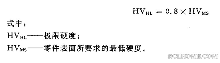

个人认为:core hardness是心部硬度的意思,但这里应该是误用。根据《GB/T 5617-2005钢的感应淬火或火焰淬火后有效硬化层深度的测定》的要求,极限硬度(limiting hardness)是最低硬度的0.8倍,极限硬度为0.8*660 HV=528 HV(约为51 HRC)。可以推断上面提到的48-53HRC应为极限硬度值。

有效硬化层深度(DS):是指从零件表面到维氏硬度等于极限硬度那一层之间的距离。
极限硬度(HVHL):是指零件表面所要求的最低硬度(HVMS)乘以系数,通常HV1试验力系数可以选用0.8,也可以选用0.9或者更高(如零件表面硬度320HV,那么极限硬度=320X0.8=256HV)。
那就是说我之前的理解是对的!
