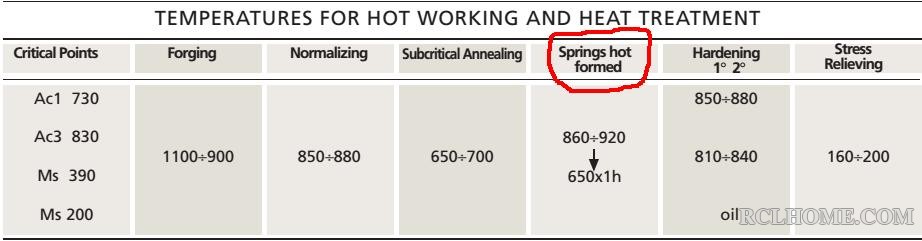

这个springs hot formed是旋压成型的意思吗?

650度保温1小时是什么作用?
 楼主| 发表于 2015-5-20 20:21:07 | 显示全部楼层
wanggong 发表于 2015-5-20 09:46
650度保温1小时是什么作用?
我也不知道,这个是严工给我的,20MnCr5

热轧成型是在不同温度阶段轧制,但时间上不需要1小时。
从温度,时间上看,貌似等温正火?

从时间,温度上来看有点像等温正火。
但从字面意思来看将Springs hot formed翻译成等温正火有点夸张了
呼叫严工来解释一下。。。。。。。。。。。

结合下框的数字可否理解为:860-920热成形,650保温1小时。

          锻造余热等温正火啊{:soso_e144:}
