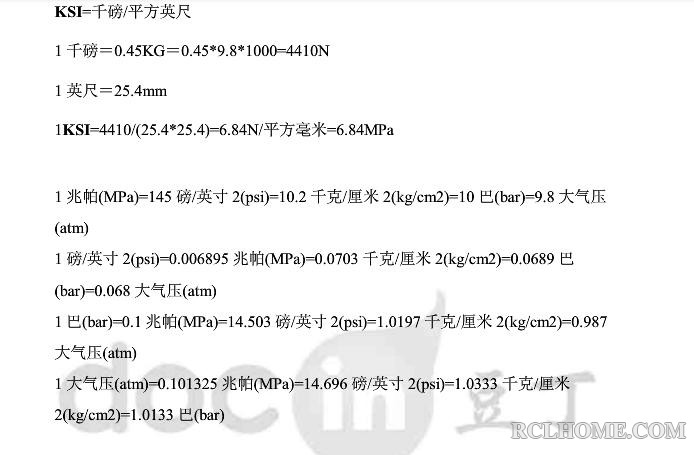

KSI跟MPa何种关系?
签到天数: 519 天
1298
5014
5014
发表于 2015-5-27 15:05:25 | 显示全部楼层
360截图20150527145643953.jpg 也就是说抗拉强度要到1210MPA,屈服强度要到991MPA.伸长不小于16%,延伸不小于40%。屈强比在82%。如此算来,硬度得做到HRC40-45,如果是35CrMo几乎不可能同时满足几个条件。
