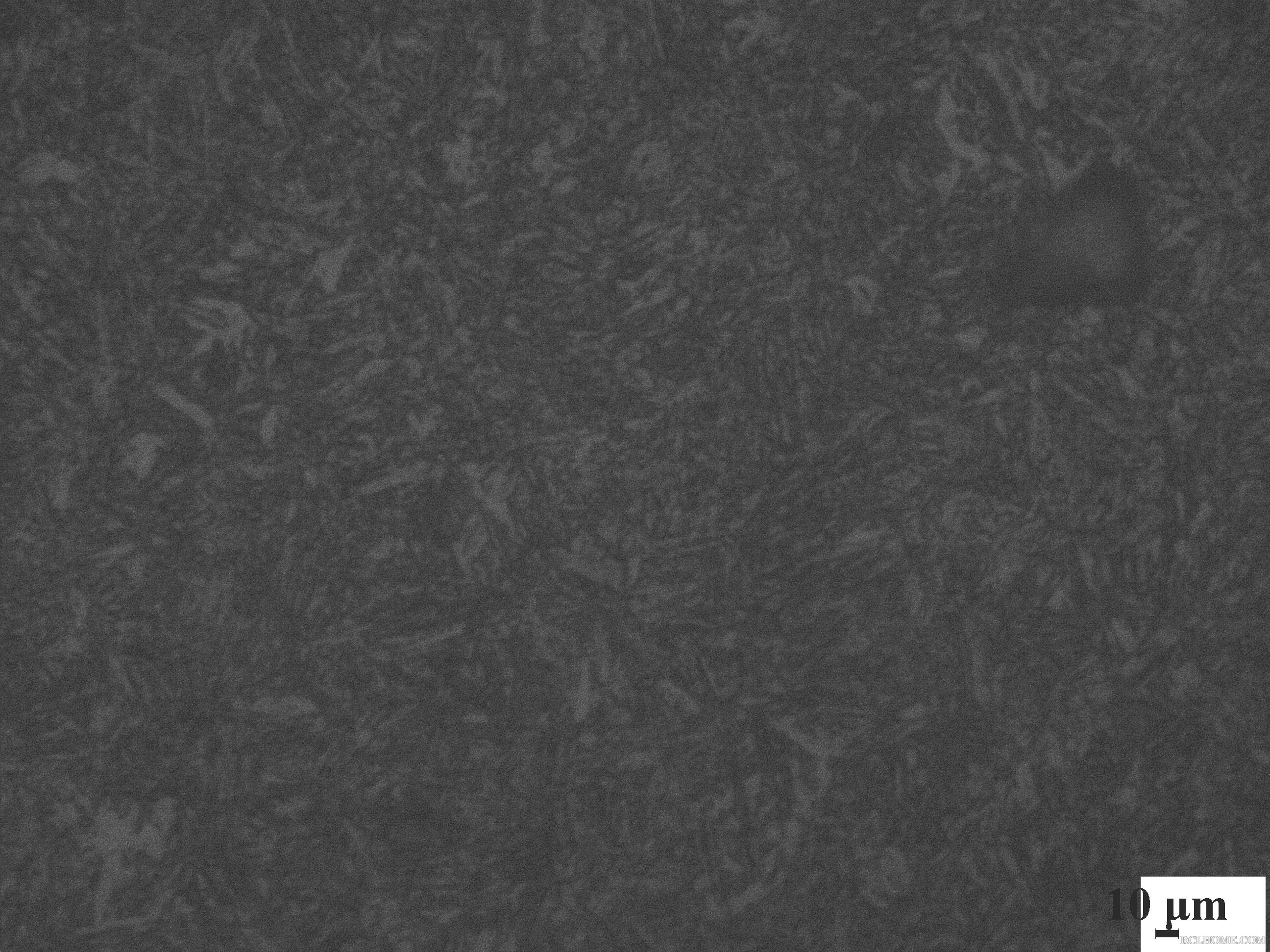

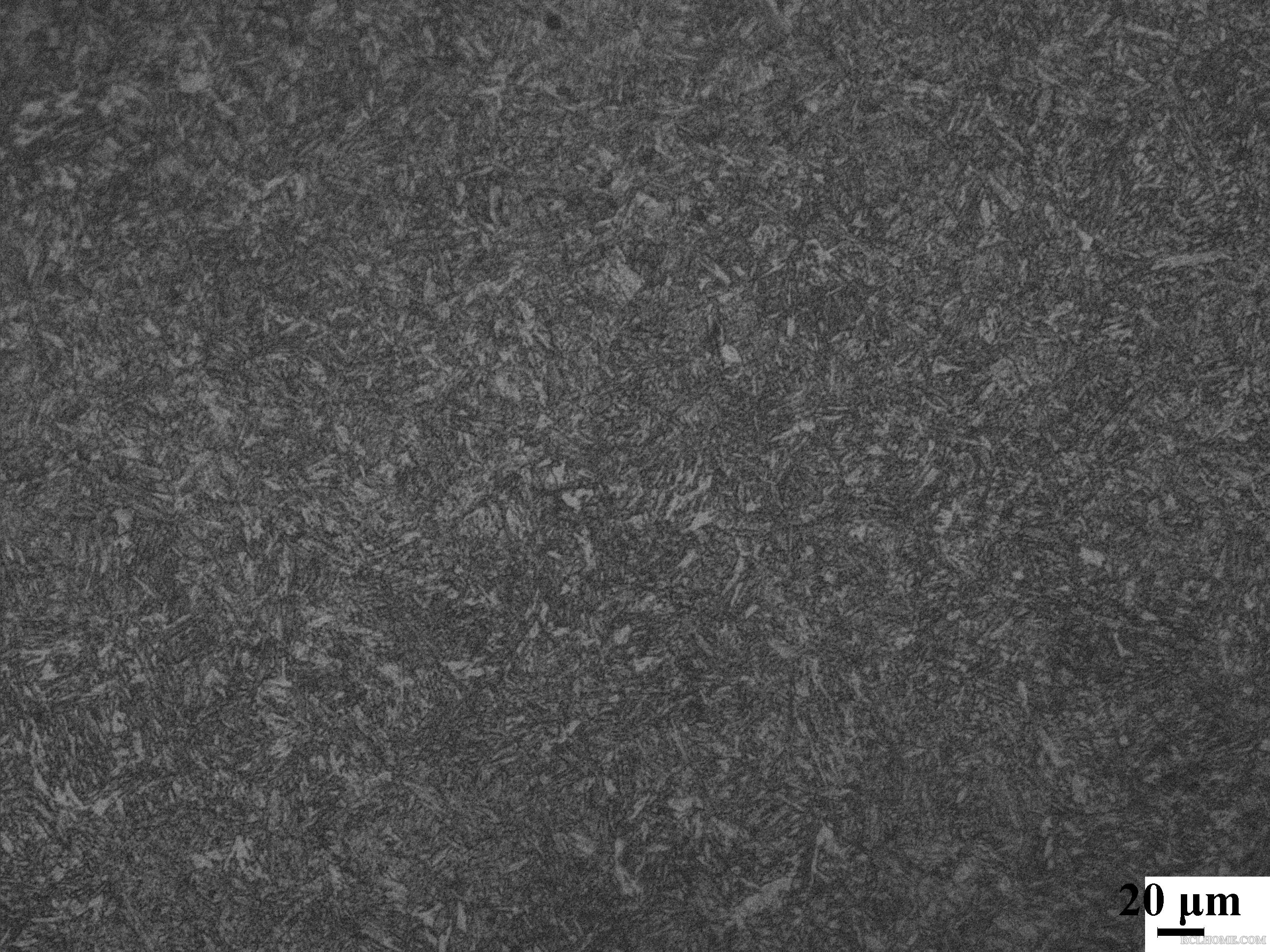

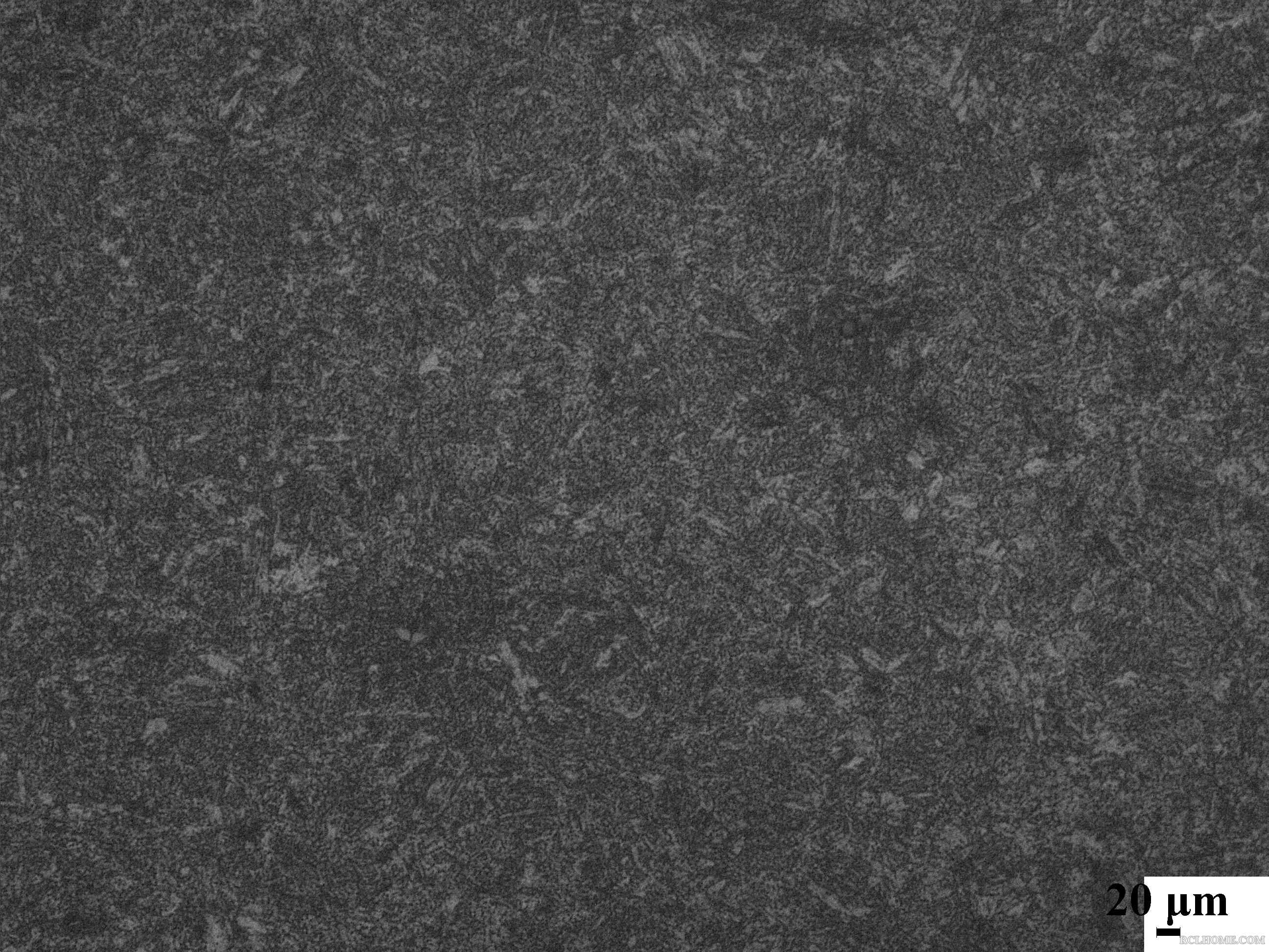

材质4140,状态:调质。
看看哪种组织比较好一些?
发表于 2015-6-1 11:34:08 | 显示全部楼层
都差不多,第一张要好一些。

 楼主| 发表于 2015-6-1 11:40:34 | 显示全部楼层
tianmu 发表于 2015-6-1 11:34
都差不多,第一张要好一些。
具体说说吧,好在什么地方呢?
发表于 2015-6-1 11:42:50 | 显示全部楼层
浩然天地 发表于 2015-6-1 11:40
具体说说吧,好在什么地方呢?
你放大倍数小了点,第一张铁素体要少一些。你可以再放大倍数看看

 楼主| 发表于 2015-6-1 11:47:46 | 显示全部楼层
分别对应,前后一致,1000倍的,再看看吧,大侠。
146
146
发表于 2015-6-1 16:57:22 | 显示全部楼层
第一张好,组织较细,铁素体少。

 楼主| 发表于 2015-6-1 17:14:23 | 显示全部楼层
继续发挥您的想象力,最后会公布这两组图片的实际性能的。欢迎参与!
发表于 2015-6-1 17:19:54 | 显示全部楼层
淬火介质不一样?

发表于 2015-6-5 10:47:59 | 显示全部楼层
你这照片腐蚀的太黑由模糊了,
