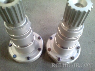

38CrMoAl台阶处为亮块未氮化上的原因
发表于 2015-6-1 22:40:16 | 显示全部楼层 |阅读模式

发表于 2015-6-2 13:58:57 | 显示全部楼层
我们出现过类似的问题,最终排查是清洗不干净造成的,加了一道水基清洗剂清洗工序。

发表于 2015-6-2 15:59:33 | 显示全部楼层
繁华落幕 发表于 2015-6-2 13:58
我们出现过类似的问题,最终排查是清洗不干净造成的,加了一道水基清洗剂清洗工序。 ...
         为什么清洗不干净反而是亮的?
发表于 2015-6-2 16:02:01 | 显示全部楼层
           图片不清晰啊,应该近距离拍摄那些台阶死角处的亮点或亮带,究竟是没有清洗干净?还是清洗剂残留物固化后的粉末?
           而且,楼主是如何确定那些发亮的区域未能氮化上的?

发表于 2015-6-2 17:54:38 | 显示全部楼层
孤鸿踏雪 发表于 2015-6-2 15:59
为什么清洗不干净反而是亮的?
渗不进去的感觉,以前检过发亮部位:基本无白亮层,硬度接近调质硬度。正常清洗后看表面也是很干净的,没什么脏东西,结果就是发亮,后来就加了一道水洗,就好了。

发表于 2015-6-3 08:54:07 | 显示全部楼层
繁华落幕 发表于 2015-6-2 17:54
渗不进去的感觉,以前检过发亮部位:基本无白亮层,硬度接近调质硬度。正常清洗后看表面也是很干净的,没 ...
         关键是“发亮”的部位正好是台阶的死角,这样的死角如何检测其硬度?

发表于 2015-6-3 11:56:23 | 显示全部楼层
孤鸿踏雪 发表于 2015-6-3 08:54
关键是“发亮”的部位正好是台阶的死角,这样的死角如何检测其硬度? ...
剖开镶嵌后,检测显微硬度,我们是这么做的。

发表于 2015-6-3 13:52:58 | 显示全部楼层
真空氮化?

发表于 2015-6-3 13:53:30 | 显示全部楼层
真空氮化处理?
发表于 2015-6-3 14:03:38 | 显示全部楼层
             如果楼主的氮化是例子氮化,也许会存在氮化盲区,要彻底避免这个问题,可以使用真空脉冲氮化炉http://www.rclhome.net/forum.php ... 15971&fromuid=8
