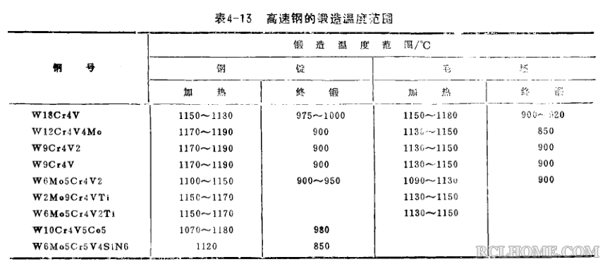

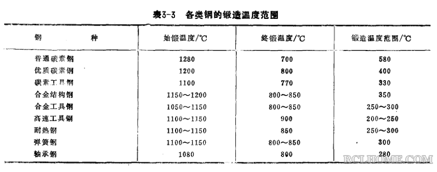

搬运工老兄要的资料,放于此处
发表于 2015-6-4 07:29:27 | 显示全部楼层 |阅读模式
           注:截图来自高等学校教材《锻造工艺学》(修订本)(西北工业大学  张志文主编  北京:机械工业出版社,1983)
