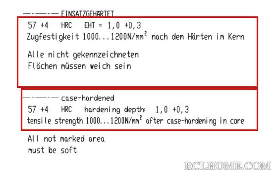

发表于 2015-6-9 20:41:28 | 显示全部楼层
其实几乎不可能也不是完全代表不可能
比如这种要求能不能达到呢?材料是18CrNiMo7-6
技术要求是: 德国图纸技术要求.jpg
孤鸿踏雪 + 10 感谢上传

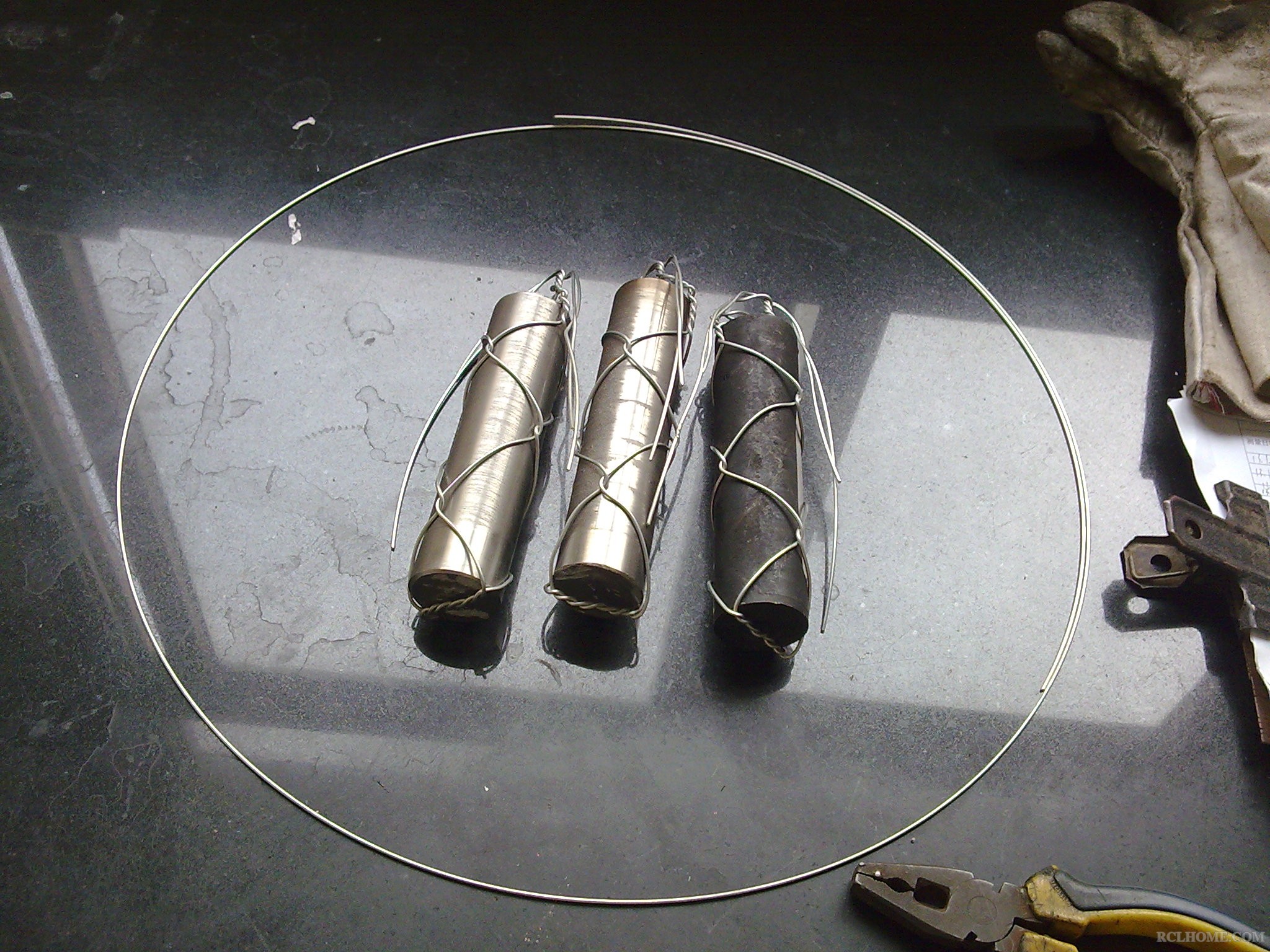

发表于 2015-6-9 20:57:22 | 显示全部楼层
试样 图像270.jpg 和零件同炉渗碳,淬火、低温回火。然后加工成拉伸试样。

 楼主| 发表于 2015-6-10 09:15:29 | 显示全部楼层
cnszgong 发表于 2015-6-9 20:41
其实几乎不可能也不是完全代表不可能
技术要求是: ...
         个人管见:如果不考核芯部铁素体组织,17CrNiMo6这种材料的芯部硬度是可以通过6#楼所列举的几个参数调整达到。

技术要求是: ...
              这里面的1.0+0.3是有效硬化层深度1.0~1.3吗?

我曾做过一个17CrNiMo6系列小模数齿轮,模数从2.5到3.25,技术要求心部硬度36~44HRC,我实际处理后的芯部 ...
说的根本不是一种材料的
发表于 2015-6-10 12:59:31 | 显示全部楼层
这是指成品要求,实际渗碳时会加一点的,这不是主要的。那么其抗拉强度:1000~1200N/mm2能不能达到呢?

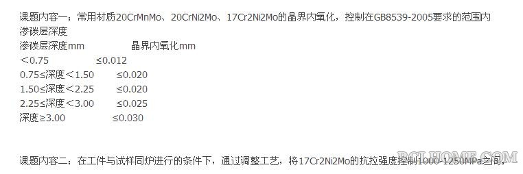

发表于 2015-6-10 19:52:13 | 显示全部楼层
这是当时的招聘用课题: 360截图20150610131155656.jpg

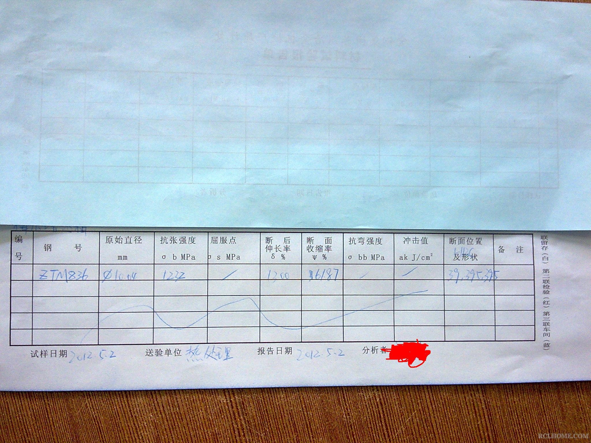

这是两次实验中第一次实验的结果: 图像267.JPG (对于技术要求来说)抗拉强度有点低了。

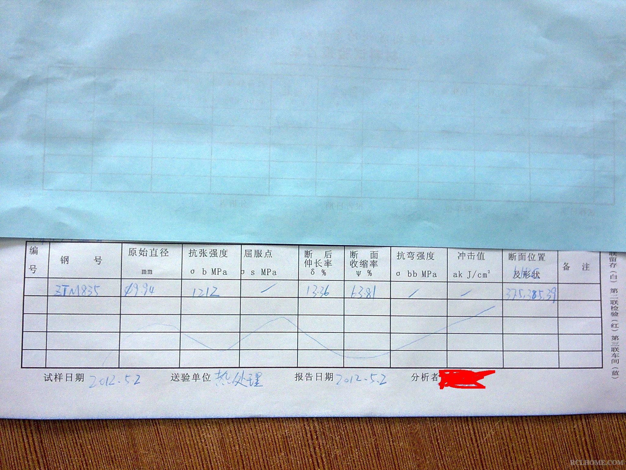

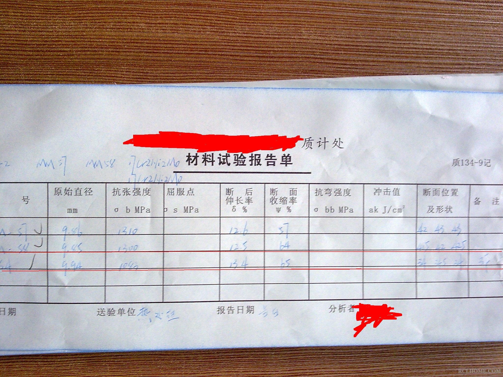

发表于 2015-6-10 20:03:46 | 显示全部楼层
适当调整后进行的第二次实验结果(两个不同批次三件试样料): 图像269.JPG 图像268.JPG 应该符合要求了。

 楼主| 发表于 2015-6-11 11:07:37 | 显示全部楼层
cnszgong 发表于 2015-6-10 19:52
这是当时的招聘用课题:
               请问,是贵司招聘热处理工程师的题目?还是龚兄去其它企业应聘时的考题?龚兄是如何回答的?
发表于 2015-6-11 13:07:02 | 显示全部楼层
孤鸿踏雪 发表于 2015-6-11 11:07
请问,是贵司招聘热处理工程师的题目?还是龚兄去其它企业应聘时的考题?龚兄是如何回答 ...
那个招聘是有2年了吧,记得跟你说过的
这个是他们招聘的题目
你好像也回贴了

发表于 2015-6-11 16:22:25 | 显示全部楼层
孤鸿踏雪 发表于 2015-6-11 14:20
哦,看我这猪脑袋,早给忘了
战斗机说对了,这确实就是当初的课体,其中第二个课题的完成其实是有前提条件的。
即:在不改变原工艺的基础上。(也就是说渗碳后直接淬火加低温回火,淬火介质是10#机油)。
