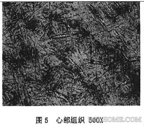

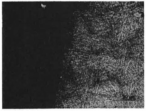

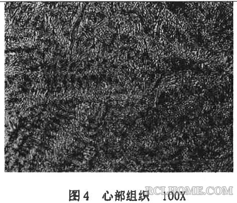

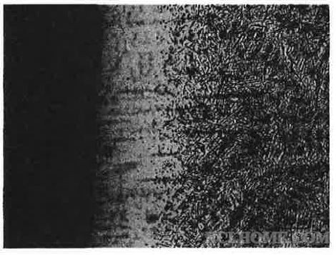

材料4Cr5MoSiV 热处理:渗碳淬火
表面 500x
表面 500x
表面100x
表面100x
心部 100x
心部 100x
心部 500x
心部 500x

4Cr5MoSiV 热处理:渗碳淬火——采用这个工艺的好处是什么呢?

 楼主| 发表于 2015-6-16 13:50:24 | 显示全部楼层
这是我们供应商提供的热处理方式,说是提高硬度,我们的这款产品是通过熔模铸造的,他们说,铸造完后硬度大概在50HRC左右,然后退火,然后再去渗碳,我们对这样的工艺也是有疑问的。

发表于 2015-6-21 11:10:16 来自手机 | 显示全部楼层
渗碳淬火工艺怎样的?看金相,表面组织不好

发表于 2015-6-21 11:11:48 来自手机 | 显示全部楼层
你这个工件是作冷冲用的吧

 楼主| 发表于 2015-7-1 15:12:06 | 显示全部楼层
具体工艺不详,供应商也不愿意提供。

 楼主| 发表于 2015-7-1 15:29:37 | 显示全部楼层
真金不怕火炼 发表于 2015-6-21 11:11
你这个工件是作冷冲用的吧
是铸钢件

发表于 2015-11-4 16:41:22 | 显示全部楼层
看楼主的金相图片,个人觉得不是很好,表面有脱碳,渗碳梯度不均,组织也不是均匀的,心部感觉有组织偏析。不知材料成分怎样?不了解工艺状况不好进步分析哦
