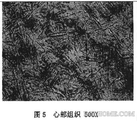

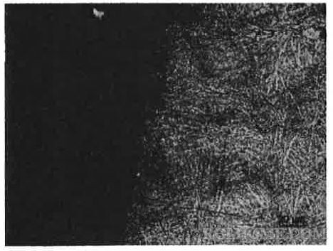

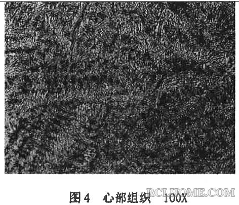

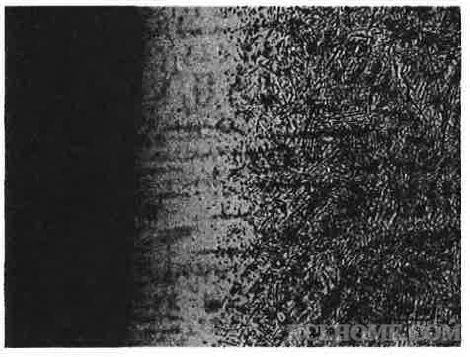

渗碳 4Cr5MoSiV
表面 500x
表面 500x
心部 100x
心部 100x
心部 500X
心部 500X
表面 100X
表面 100X

表面硬度:82-82.5HRA,芯部硬度:37-42HRC,具体的热处理工艺不详

发表于 2015-6-13 15:40:59 | 显示全部楼层
我感觉组织比较粗,M至少4级,不知是否正确

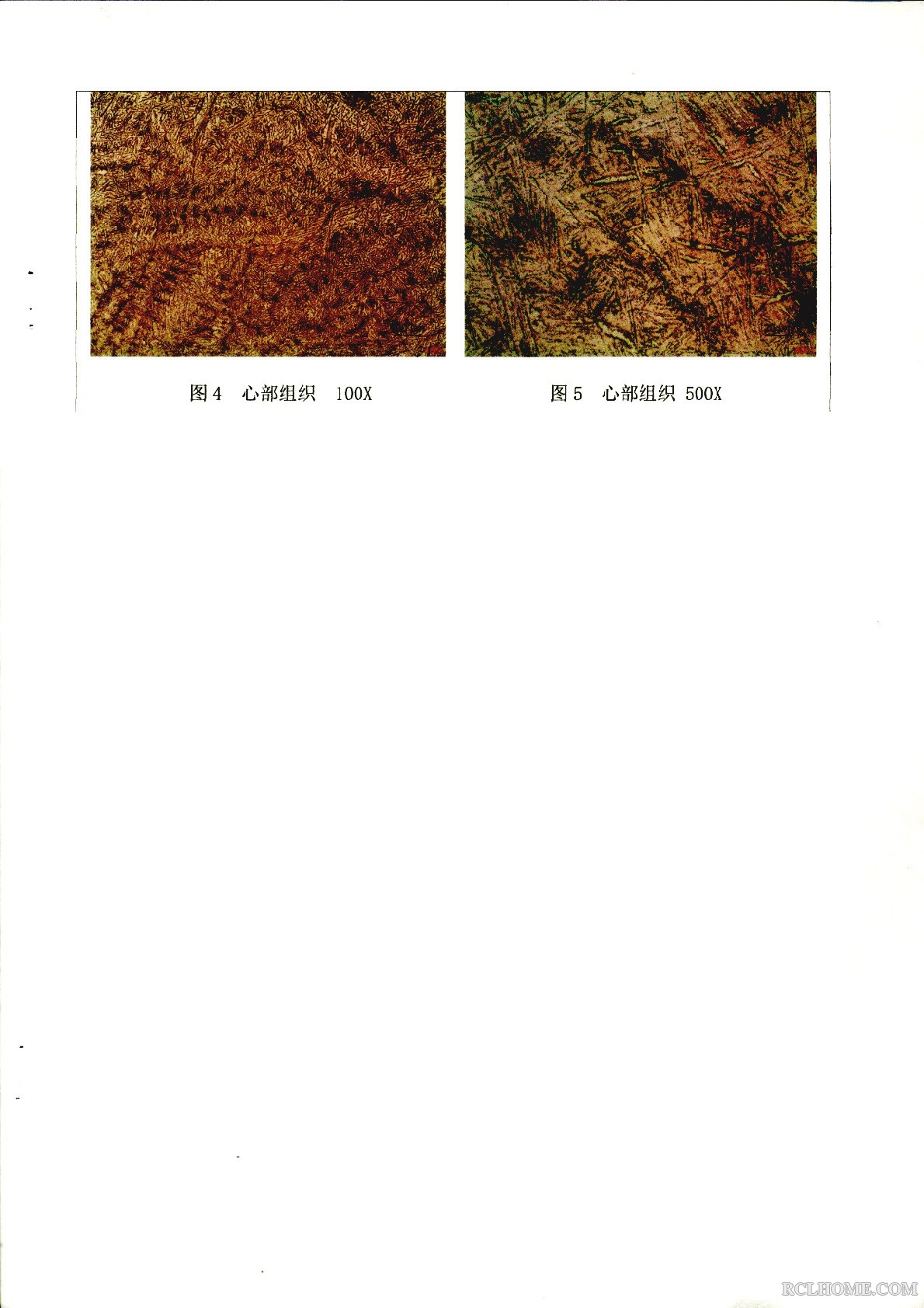

 楼主| 发表于 2015-6-16 13:51:22 | 显示全部楼层
第三方出具的报告说6级。

 楼主| 发表于 2015-6-16 13:53:02 | 显示全部楼层
peterik 发表于 2015-6-16 13:51
第三方出具的报告说6级。
上传两张第三方的原图。
