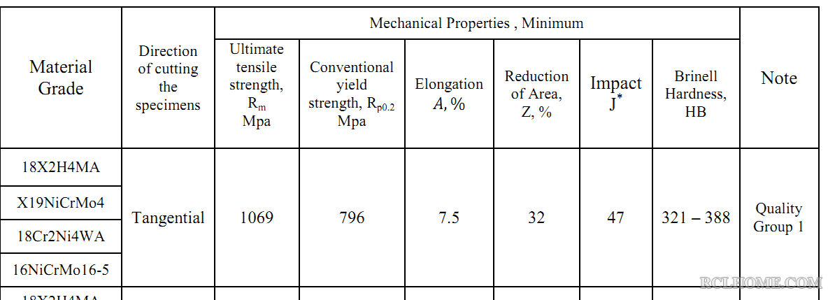

最近要生产这种材料的螺栓,技术要求比10.9级高,为981-1079-14%-62%,书上很多资料都写得很容易达到,似乎这材质淬硬性很好,空冷都能达到要求,可是我通过试验,淬火硬度都不高,也就43HRC左右,没有一次达到了48HRC。我用900度淬火530度回火,达到10.9要求,但是断面收缩率达不到客户要求,后来采用同行的意见,采用两次淬火(950℃-冷至室温-850℃),两次回火,随炉试棒的机械性能终于满足要求,但是冲击韧性值还是达不到。有几个问题相请教大家:
1、V型冲击试样、U型冲击试样结果有多大区别,有没有可比性?那个试验结果的冲击值更大?(要求冲击韧性98J/平方厘米,我用U型试样,最大达到93J/平方厘米,v型试样最大达到88J/平方厘米),
2、试样如何检查?V型、U型缺口如何打磨才能达到标准试样要求的光洁度?是专用设备?还是用油石?
3、拉力试样的韧性指标(延伸率、断面收缩率)提高 ,为什么冲击韧性值不升反降。是试样制备的原因?还是有其它原因?
4、是否有生产该材质的同行,是否有可行的工艺,能否传经送宝?我是第一次接触这材料,
5、现有一个860℃加热→硝盐(260℃)分级的工艺。是否可行?

杨老,材料是客户指定的,性能也是客户要求的,说是10.9级螺栓,但性能要高于10.9级螺栓,国标10.9级要求是900-1040-9%-48%;而客户要求是981-1079-14%-62%;按我现在的工艺,这机械性能是达到要求了,但是还有一个冲击韧性值,要求98,没有达到,只有87左右,最高的达到了92,我怀疑是试样制备上有问题,不然不应该冲击韧性值达不到。
目前采用的工艺是950淬油冷至室温,再850淬火,冷至室温,再530回火两次。
很多书上都写的860左右淬火,空冷就能达到48HRC以上,性能等也能达到,但我试制,没有一次达到48HRC的,只有43HRC左右,保温时间,35直径的棒料,电阻炉保温的是35分钟,盐浴炉保温的是17分钟.

该材料我们这里经常做,我们的技术要求比你的高。我们用的950℃正火,然后用860℃淬火油冷,500℃回火油冷,250℃消应。淬火硬度也在43HRC,回火后硬度在38-39HRC。但是抗拉强度能做到1100MPa,A5能做到15,Z能做到64,AKU在100-120之间。有时候产品的性能也跟原材料的冶炼以及锻造有很大的关系的。

与你们的工艺相比,我把你们的950℃正火用950℃淬火取代了,机械性能的结果与你们的差不多,就是冲击试样达不到,我530回一次火断面收缩度为61%,重回后达到了65%,不知道与试样的测量结果有影响否。
   你们的冲击试样是如何加工的,关键是U型缺口的光洁度,我们是用的线切割,所以光洁度明显达不到。

线切割光洁度达不到规定的要求吧?加工冲击试样都是有专门的开槽刀具的。
