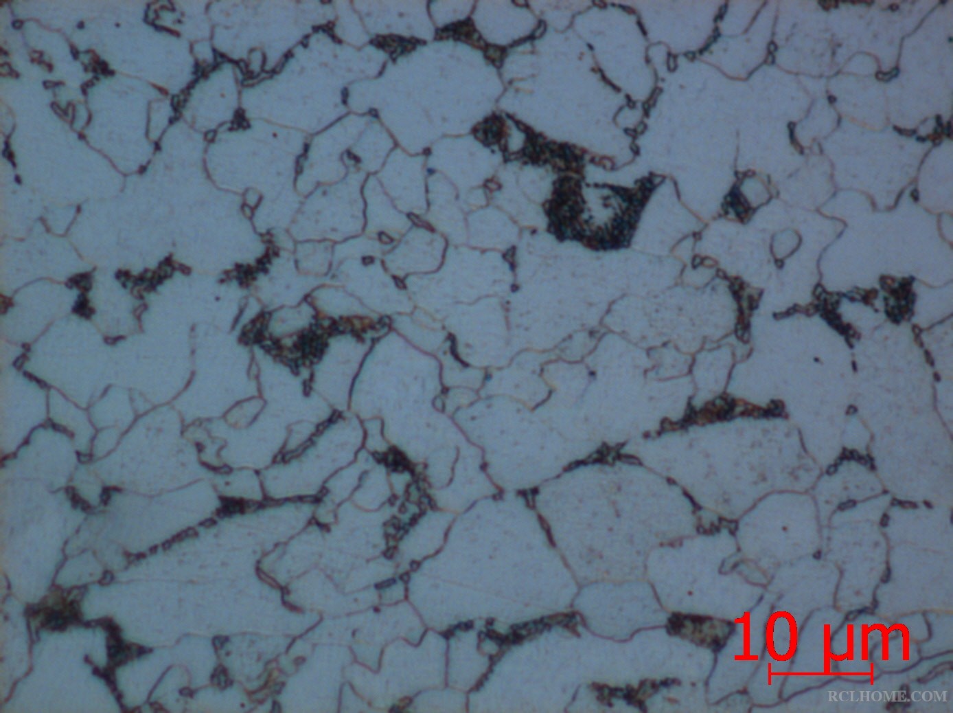

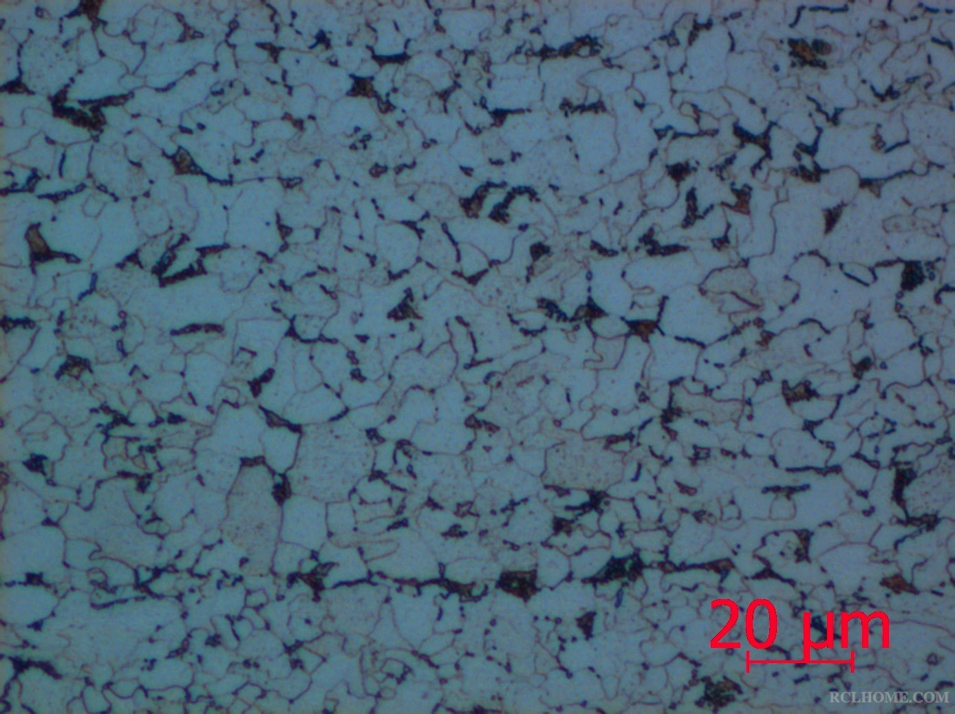

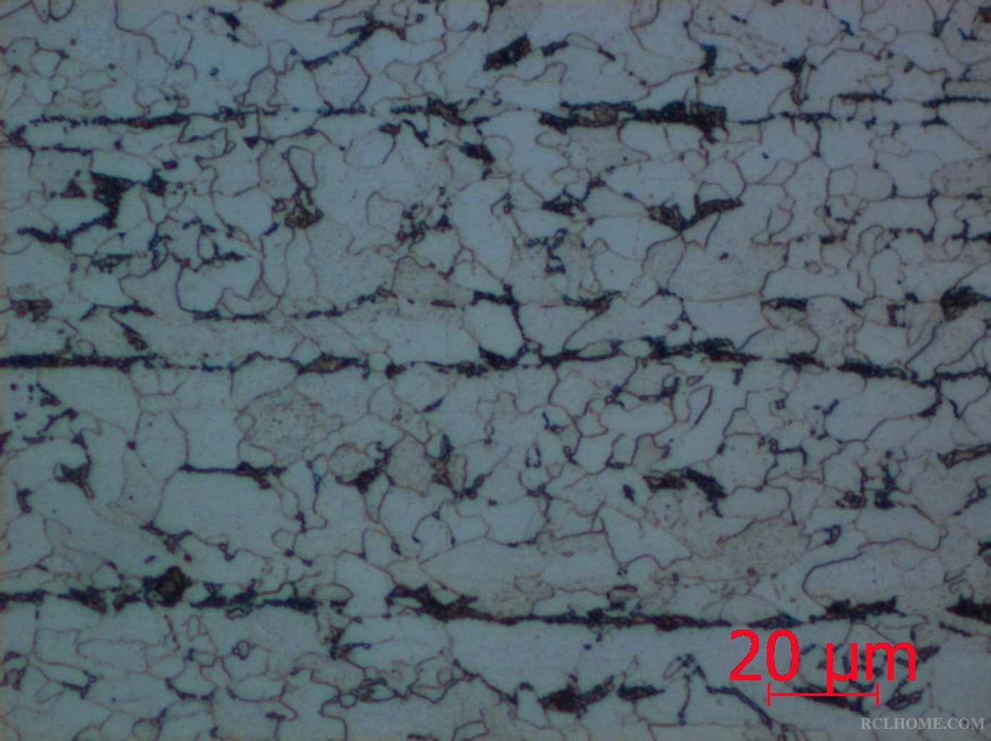

这是客户拿来的样品,我想知道是正火还是退火组织,如果是退火的话也应该是去应力退火吧。
发表于 2015-6-23 09:11:13 | 显示全部楼层
像低碳钢的正火组织。

 楼主| 发表于 2015-6-23 09:17:56 | 显示全部楼层
tianmu 发表于 2015-6-23 09:11
像低碳钢的正火组织。
去应力退火应该是什么样的?如果原材料是正火火的材料再做去应力退火呢?是这样的组织吗?
