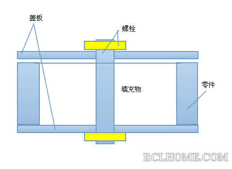

发表于 2015-6-26 12:16:02 | 显示全部楼层
没文化很可怕,示意图凑合着看吧。
准备上下各一个盖板,中间螺丝可以紧固,零件加热到650-680度,出来后下盖板堵死中间填充耐火毡等材料,迅速压好上盖板,紧固,入水冷却,over
利用热应力收缩。
cnszgong + 10 很给力!

 楼主| 发表于 2015-6-30 11:23:47 | 显示全部楼层
shaod 发表于 2015-6-26 12:16
没文化很可怕,示意图凑合着看吧。
准备上下各一个盖板,中间螺丝可以紧固,零件加热到650-680度,出来后 ...
多谢指教,很好的办法!
