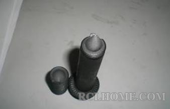

对于螺栓断裂,以前在论坛中不知哪位仁兄曾经发过帖子,当时我下的结论是拉拔裂纹,刚好我们发现了一个拉拔裂纹情况,因此我把原因判断和取样方法给大家演示一下。
断裂螺栓断口形态,断口曾锥形。
断裂螺栓断口形态,断口曾锥形。
取样方式为沿着螺栓切开,观测心部是否存在月形型裂纹。一般月牙形裂纹是拉拔产生的 ...

螺栓一般都是调质为主,过载断裂一般都有明显塑形变形。您这个为什么表面都没有塑形变形呢?
发表于 2013-2-6 20:40:45 | 显示全部楼层
是典型的拉拔裂纹。具备形成的特征。螺栓心部有明显的塑性变形的轨迹。月牙很清楚。

因为有前期缺陷裂纹,断裂过程中没有产生塑性变形
发表于 2013-2-7 12:37:46 | 显示全部楼层
变形量过大、退火不充分、模具抛光不到位等都容易发生这类现象。

塑性断裂的一种典型断口是抗拉试样的杯锥状断口,杯部呈纤维状特征,锥部呈浅灰色光滑区,并与杯部呈45°角。

这样的问题能否再深究一下,为什么造成拉拔裂纹,是硬度低了,还是负载大了?等等
